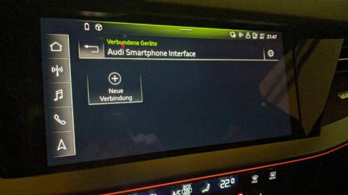

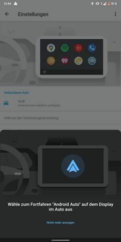

Kollegen kleiner Hilferuf meinerseits
Mein RS3 Modelljahr 2022 hat ja Android Auto Wireless.
Hab nun mein Handy Google Pixel 2 XL verbunden und ist auch unter verbunde Geräte zu sehen.
Auch das Handy zeigt die Wireless Verbindung an und weist daraufhin die android Auto app vom Auto zu öffnen.
Führe ich dies nun aus und öffne am MMI die app lädt die Verbindung erstmal ewig und bricht dann mit einer Fehlermeldung am mmi ab.
Fehlerbehebung habe ich insofern Betrieben, dass ich die Verbindung getrennt habe neu verbunden, Android Auto am Handy deinstalliert und installiert, android auto Wireless am Handy in den Einstellungen aktiviert, Kabelverbindung einaml hergestellt was funktioniert hat.
nun bin ich mit meinen Latein ziemlich at the end...
habt ihr vielleicht eine Idee woran das nicht zustande kommen der Verbindung liegen könnte??
1000 Dank schon mal

Mach mal developer options an (10x auf version von android auto klicken) und dann oben die 3 punkte und dann peojektion aktivieren und versuchs nochmal
danke für die Antwort!
hab ich erledigt ohne Erfolg..
Hab nun erneut versucht zu kopplen, Handy hat Verbindung und sagt android Auto im MMI öffnen im MMI finde ich aber das Handy gar nicht..
habe mak die Bilder angehängt, bin echt ratlos
@Alexander1806
Entweder es liegt am noch nicht ausgereiften MMI oder an deinem etwas seltenen Handy, dass das MMI nicht unterstützt/erkennt.
Evtl mal mit einem neueren Samsung probieren.
dankeschön!
ja ich glaube nämlich auch fast, dass mein Handy das Problem ist.. Andoridsoftwarestand ist 11 aber das Pixel 2 ist halt nun 4 Jahr alt mhm nicht cool weils an sich noch echt top ist und ich eigentlich kein neues Phone "bräuchte"

Also anders Phone versuchen ist natürlich ratsam. Kann ich aber nicht glauben.
Die Verbindungstechnik ist die selbe, auch bei einem neuem. Die Software kommt von Google auf einem GoogleHandy.
Aber ohne es zu probieren wirst du es nie wissen!
