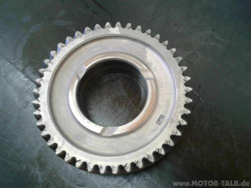

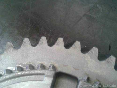

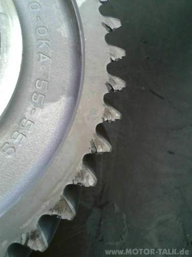

Siehe Fotos, Gangrad 1. Gang aus einem Opel Speedster mit 650PS und über 600Nm. Das ganze immer mit 1/4-meile Start mit riesigen Drag-Slicks die ordentlich Grip haben.
Solche Kräfte müssen erst her damit wirklich mal ein Schaden durch Überlastung entsteht. Wie man sieht sind die Zähne gerissen, aber noch nicht ab. Das Auto ist damit noch gefahren. Die Lager waren in Ordnung, keine Anzeichen von Pitting-Bildung.

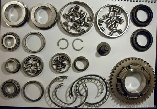

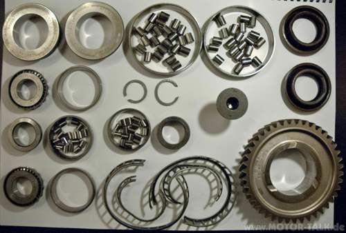

Hier die Teile aus meinem Getriebe mit 88tkm gewechselt am Freitag vom FOH.
Getriebe lässt sich wieder normal schalten, wie ich es von anderen her kenne. Mal sehen wie lange das hält...wer in ferner Zukunft mal rechnen will wie lange die Arbeit vom FOH hält kann mit 40tkm pro jahr kalkulieren...ich geh davon aus das ich mich hier nicht nochmal melde ;-) wenn nichts passiert.
Ich bin mit Mahlgeräuschen zwangsweise locker noch 1,2tkm gefahren.
Reparatur war wegen Gewährleistung Kostenlos.
