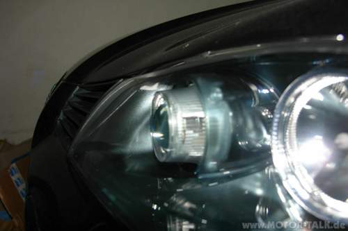

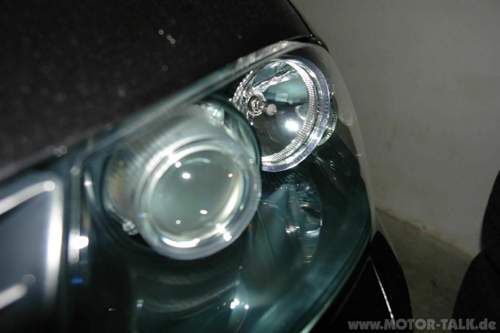

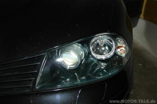

War eben mal unten und hab meine "Seit 5 Jahren von innen nass"-Scheinwerfer 😉 fotografiert. Wie man sieht, alles wie neu.
Also keine Panik.
Scheinwerfer1
Scheinwerfer2
Scheinwerfer3
einfach motorhaube auf und mit der gießkanne oben von hinten auf den schweinwerfe, dann laeuft es da rein
die innenseite ist beschichtet (kenne vllt ein paar von helmvisieren) dadurch bilden sich dort keine ablagerungen, aber die beschichtung hat nur eine begrenzte aufnahmefaehigkeit fuer wasser, ist sie ueberschirtten, bilden sich kleine troepfchen, aber nach 10min fahrt mit licht sind die wieder weg und alles ist fit
wer glaubt seine scheinwerfer seien kaputt, der baue sie aus, und gucke sich die LOECHER an der unter und oberseite an
auch die austausch modelle werden die loecher haben
