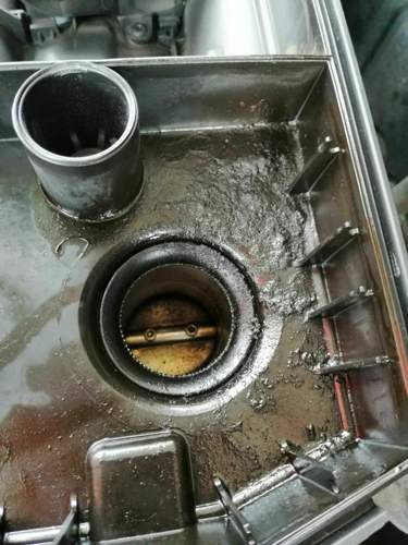

Also wenn die Drosselklappe schon von oben so aussieht, will ich nicht wissen was sich drunter befindet...bau die mal aus und reinige es gründlich. Bei so einer verdreckten Drosselklappe können die Drehzahlschwankungen nur von da kommen.
Vergiss nicht die Drosselklappe nach dem reinigen anzulernen!
Ist die denn einfach abzubauen?
Img-20190711-172747
@Coriami216 schrieb am 11. Juli 2019 um 18:16:42 Uhr:
Ja sehr sogar! Da du schon die Plastikabdeckung abbekommen hast, solltest du nun den Schlauch und die 4 Inbusschrauben auf der Drosselklappe entfernen. Dann nehmen, reinigen und anschließend anlernen.
Du kannst entweder mit VCDS die Drosselklappe anlernen oder Batterie abklemmen
Batterie abklemmen, nach 10 Min wieder anklemmen, Zündung für 10 min (NICHT MOTOR STARTEN), anschließend Motor starten und 5 - 10 min laufen lassen (KEIN GAS BZW. NICHTS DRÜCKEN WAS DIE DREHZAHL VERÄNDERT)
Ich persönlich würde dir eher raten mit Vcds oder ähnliche Progamme die Drosselklappe anzulernen. Aber der Trick mit der Batterie sollte eig ausreichen, da der AXP soweit ich weiß E-Gas besitzt

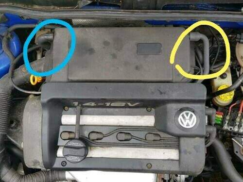

Also ich habe zwei komische Schläuche an meinem Luftfilter Kasten. Der im Bild blau markierte geht ja vom Ölabscheider zum Lufi Kasten ich frage mich nur was der gelb markierte Schlauch für ne Funktion hat, wie er heißt? Denn der ist voll Öl und dadurch steht das Öl auch in dem Lufi Kasten.
Kann mir das einer sagen bitte?

Ich hatte Dich auf den Kurbelgehäuse-Nachrüst-Satz hingewiesen;
hier kannst Du Dich dazu einlesen …
https://www.motor-talk.de/.../...ftung-trotz-heizung-t1675372.html?...
-> Der von mir angesprochene Nachrüstsatz ist bei Deinem Motor bereits montiert. Der zweite dünne Schlauch zum Getriebe hin und die dünnen Schläuche oben am Motor sind Teil dieser zusätzlichen Kurbelgehäuse-Durchlüftung zusätzlich zur Kurbelgehäuse-Abluft-Führung.
Wie ich schon sagte Dein Kurbelgehäuse-Ölabscheider gehört gereinigt und alle Schläuche sollte man auch durchspülen.
Ich empfehle Dir auch noch die Kompression aller 4 Zylinder prüfen zu lassen. Das Ergebnis aller 4 sollte annähernd gleich sein!

Zur DK:
So wie die aussieht kein Wunder...
https://www.youtube.com/watch?v=Sqcwag5UvFM
DK sauber machen, AGR Rohr auch gleich durchpusten (endet hinter der DK), KGE sauber machen (mindestens das Rohr im Luftfilterkasten mechanisch und mit Bremsenreiniger, dann ordentlich mit VCDS anleren.
