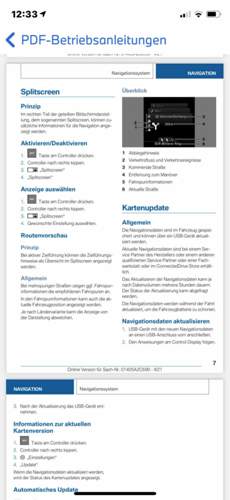

BA
Die Anleitung ist aber nicht brauchbar.
Ich gehe auf den connected Shop. Da steht beim MapUpdate:
Nach dem Kauf des USB map update finden Sie in der Hauptnavigation unter Cockpit – Steuerung (Link) den Link zum Download der neuen Karte.
Habe sowieso noch über zwei Jahre Update gratis, aber ich finde den besagten Link nicht.

Hallo, ich hab mir zwar Mühe gegeben, kann aber weder einen Download für das Update-Image noch für den Download Manager finden.
In den FAQs (https://faq.bmw.de/.../...arten-Update-auf-Ihren-Computer-herunter?...) habe ich folgende Anweisung gefunden:
"Gehen Sie im ConnectedDrive Store zu „Remote Cockpit“ und wählen Sie „Control“ aus. Wählen Sie das Betriebssystem Ihres Computers aus und laden Sie den BMW Update Manager herunter."
Im Connected Drive Portal/Store (bin ich hier richtig? https://www.bmw.de/de/shop/ls/cp/connected-drive#/language-selection) kann ich kein Remote Cockpit und schon gar nicht den Punkt Control finden!?
...und auf bmw.de/update lässt mich das System nach Eingabe meiner VIN wissen, dass kein Update notwendig ist...
Wenn ich den Anleitungen für den Kauf eines Map-Updates folge (https://www.bmw.de/de/shop/ls/dp/Base_MapUpdate_de), dann wird dort auch das Copckit erwähnt und auch ein Link dorthin (https://www.bmw-connecteddrive.de/app/index.html#/cockpit/controls). Der führt mich allerdings wieder auf die o.g. Connected Drive Seite...
Für Hilfe wäre ich sehr dankbar! Sorry schon vorab, wenn ich mich aus Sicht der Experten hier doof anstelle ?????
Bildschirmfoto-2021-08-08-um-13-51
Gehe auf auf die Connected Drive Seite, einloggen und oben rechts auf Büste klicken und "Meine Fahrzeuge" auswählen. Danach die Schaltfläche "Fahrzeugdetails" des entsprechenden Fahrzeug anklicken. Danach auf der neuen Webseite links unter "Ihr BMW" auf "Kartenupdate" klicken. Weiter unten sollte dann "Road Map EUROPE Live 2021-3" stehen und darunter auf "> Zum manuellen Kartenupdate" klicken. Auf der folgenden Seite lässt sich dann der Downloadmanager für MacOS oder Windows herunterladen. Diesen dann öffnen, mit den ConnectedDrive-Zugangsdaten einloggen, Fahrzeug auswählen, Ordner für den Download auswählen und schon gehts los.

Fantastisch, vielen herzlichen Dank! Ich muss gestehen, das hätte ich niemals gefunden. Keine der Beschreibungen, FAQs oder Anleitungen im Internet war ausführlich genug, um mich auf "Büste -> Meine Fahrzeuge -> Details" hinzuweisen.
In der halben Stunde, die der Download von 30GB benötigen soll, kann ich mich schon mal auf die Suche nach meinem USB-Stick machen ;-)
