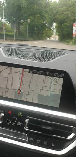

Ich habe das Navi mangels Gelegenheiten noch nicht so auf Herz und Nieren getestet, aber in zwei Situationen hat mich die Routenführung doch negativ überrascht: es betraf jeweils gesperrte Straßen in der Stadt: Hannover und Hamburg. Es waren Dauerbaustellen, die schon einige Tage existierten. Die Routenführung wollte mich partout durch die Sperrbaken durchführen - obwohl die Sperrung als solches dem Navi bekannt war. (Roter Strich und „Durchfahrt verboten“ Kreissymbol). Musste mir selbst einen Umweg suchen. Ansonsten fällt es nicht besonders negativ oder positiv auf.

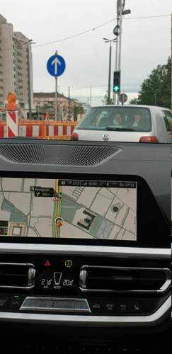

@Tietze83 schrieb am 4. August 2021 um 20:51:32 Uhr:
Wir waren mal wieder erfolgreich unterwegs.
Willkommen in Karlsruhe :-)
Baustellenhochburg
Sind gerade mit 2 Autos im Urlaub - 1x Google Maps und 1x BMW: Beide haben uns in die Vollsperrung auf der A7 geleitet, BMW anschließend noch in eine gesperrte Landstraße, die Google wohl schon kannte. Ich erinnere mich aber auch mit Google schon in gesperrte Landstraßen geleitet worden zu sein. Ist vermutlich ein konstanter Wettbewerb um die aktuellsten Daten. Beim BMW war schön zu sehen, dass der eine mit Rollsplitt abgestreute Straße bzw. die dadurch temporär reduzierte Geschwindigkeit, bei der dritten Durchfahrt angekündigt hat - da war die Begrenzung aber schon wieder aufgehoben ;-)
