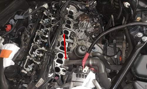

Bei meinem F11 525d habe ich gestern 0,7 l
Kühlflüssigkeit nachfüllen müssen.
Ich habe zwar seit fast einem Jahr keine Kontrolle dieser gemacht,da vorherige Kontrollen,zwei in zwei Monaten bei geleisteten 3000 km keine Beanstandungen
ergaben.Diese Kontrolle habe ich auch nur gemacht weil ich innerhalb einer Woche nach Abstellen des Motors das Laufen der Lüfter hörte.Jetzt meine Frage an Euch,hat jemand solche Beobachtungen auch schon gemacht,ist das eventuell normal?
Normaler Weise müßte doch eine Warnlampe aufleuchten,bzw.wann tut diese das um Schäden zu verhindern?Ich erwarte spannend Eure Antworten zu diesem Thema aber bitte keine wie Schau mal in der FAQ naaaaaaach,oder so.
Vielen Dank im Voraus und allzeit gute Fahrt
Hallo,moin,moin
So ,wie versprochen,kann ich jetzt genaueres über diese AGR Sache sagen.Ich habe gestern mein Auto wieder aus der Werkstatt geholt,und wie bei Fielmann,hat der Papi keinen Cent dazu bezahlt,nochmals ein ganz großes Dankeschön an BMW.Das heißt auf Deutsch,das ich absolut keine Rechnung erhalten habe,hat alles BMW übernommen,es sind so ca.6800.-€ die ich nicht zahlen brauchte.Auslöser für den ganzen Schlamassel war ein defektes AGR Ventil,das nicht mehr funktioniert hat und dann kam ein langer Rattenschwanz dazu,wie komplett neue Ansaugbrücke verbrannte,verkokte Auslaßventile gerissener AGR Kühler usw.
Ihr glaubt gar nicht wie froh ich bin das ich den geringen Kühlwasserverlust nicht so einfach hingenommen habe,jetzt ist alles wieder ok.
