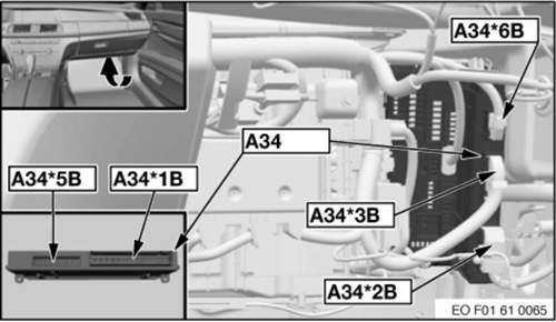

Jetzt die Frage, wo befindet bei mir das Steuergerät.
Ich habe zwei mögliche Stellen.
Einmal vorne rechts über das Handschuhfach oder hinten im Kofferraum.
Der Service Mitarbeiter sagt im Kofferraum. Muss aber nichts heißen 😉
Danke
138 Antworten
Unter dem Handschuhfach. Bildet eine Einheit mit der JBE.
...die PDC-Funktionalität stellt ein separater Prozessor in der JBE (Junction-Box-Elektronik), der eine eigene CAN-Bus-Adresse hat, aber kein physisch eigenständiges Steuergerät ist.
Die JBE sitzt im Verbund mit dem Stromverteiler hinter dem Handschuhfach.
Das Steuergerät hinten links in der "Reseveradmulde" ist der "Parkmanöverassistent".

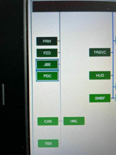

Wie o.g. erscheint die PDC-Funktionalität im Systemverbund als separates Steuergerät und kann so im Wartungssystem per Diagnoseabfrage untersucht werden.

Das JBE-Steuergerät hat die Teilenummer 61 35 6 992 418 (ca. 300€).

Genau das habe ich heute selber bestätigt.
Rheingold hat mir die gleichen Infos geliefert.
Es wird zwar ein PDC Steuergerät angezeigt ist aber als solches nicht eingebaut.
Des Weiteren werden alle SG's angesprochen und alle Sensoren erkannt.
Die Spannungen an den Klemmen sind i.O.
Kein Fehler im Speicher, nichts.
Ich habe das SG (PDC) angesprochen und die Sensoren überprüft.
Die Abstandmessung funktioniert nicht und liegt permanent fix bei 250cm.
Rheingold bewertet das Problem als solches, dass das SG falsch kodiert wurde oder falsches SG verbaut wurde.
