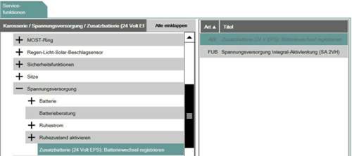

Oh, ich sehe gerade, dass ich noch eine zusätzliche kleine 12v Batterie verbaut habe. Ich glaube die ist u.a. für die Aktievlenkung. Kann ich dir separat in Rheingold abfragen, bzw wird die bei Austausch auch angelernt?

Ich denke die wird man ebenso registrieren müssen wie die Hauptbatterie. Zumindest wenn da auch ein Ibs dran sitzt.
Sonst kann das Batt-Management ja mit der nicht arbeiten.
@headroom_max schrieb am 6. August 2021 um 03:14:59 Uhr:
...die kleine AGM-Zusatzbatterie (ZB) ist nur bei Fahrzeugen mit 24V-EPS-Aktivlenkung verbaut.
Die 24V-Version ist bei Motor-Getriebe-Kombinationen erforderlich, die eine erhöhte Vorderachslast ergeben (z.B. N57+ZF8HP), wenn gleichzeitig Hinterachs-Schräglaufwinkelregelung (HSR) vorhanden ist.
Die HSR hat übrigens immer 12V.
Nach der TIS-Beschreibung "Spannungsversorgung Integral-Aktivlenkung (SA 2VH)" soll der Lade- und Alterungszustand der ZB überwacht sein und der Austausch mit dem Wartungsverfahren “Zusatzbatterie (24 Volt EPS): Batteriewechsel registrieren” durchgeführt werden.
Ein Verfahren dieses Titels habe ich in den ISTA-Versionen 3.56.14 und 4.23.13 nicht finden können.
Funktion: Die ZB wird beim Lenkvorgang mit der Hauptbatterie in Reihe geschaltet, um die Versorgungsspannung der Vorderachslenkung von 24V zu erzeugen.
Bei Alterung der ZB ist die Lenkunterstützung allerdings eingeschränkt, da ihr Innenwiderstand zunimmt und somit ein zunehmend höherer Spannungsabfall über die ZB eintritt - das passiert auch mit einer brandneuen Hauptbatterie...die ZB ist also das "Nadelöhr für die Ampere".
Es gibt dann einen Displayhinweis zur eingeschränkten Lenkunterstützung, aber nicht speziell zur ZB, was bei der genannten Überwachung ja möglich wäre.
Bei Klemme 15 ("Zündung an"😉 wird die ZB automatisch per Ladestromüberwachung mitgeladen.

Bzgl. ABL Zusatzbatterie: Siehe Bild (Version 4.27)
ABL Zusatzbatterie

...Bzgl. ABL Zusatzbatterie: Siehe Bild (Version 4.27)
...danke für den Hinweis!
In meinen genannten ISTA-Versionen gibt es dieses Verfahren eben noch nicht.
Da es dort nicht existiert, ist der Tausch der ZB wohl auch "ohne" möglich und eventuell bei alter Hard- oder Firmware (I-Level) auch garnicht per Registrierung durchführbar.
Da ich auch einen F1135D EUR5 aus 04/13 habe , würde mich interessieren, ob eine Registrierung der ZB bei Deinem 5er anzustoßen ist - welches I-Level hast Du?

@maxmosley Meine I-Stufe ist F010-17-03-505. Ob die Notwendigkeit einer ZB-Registrierung I-Stufen-abhängig ist, kann ich nicht sagen. Es ist halt die Frage, ob die alten ISTA-Versionen lückenhaft sind, oder dies bewusst erst in den neueren Versionen auftaucht. Da die ZB andererseits aber auch im Gegensatz zum Haupt-Akku keinen "Puffer" für die Rekuperation hat, würde ich mal dezent bezweifeln, dass das Nicht-Registrieren praktische Auswirkungen hat.
