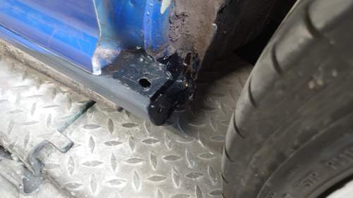

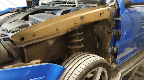

Und dann wollte ich mal wieder den Humus aus den Kotflügeln entfernen. Das ist mir diesesmal allerdings nicht gelungen. Die Schrauben der Radhausinnenschalen drehten durch. Da hilft dann wohl nur mal irgendwann ausbohren.
Die sehen auch ganz schön vergammelt aus. Deshalb mein Tip: Ruhig mal erneuern zwischendurch.
Sanierung Biotob und nach acht Jahren wieder mal neue Kotflügel. Die ersten wurden 2015, nach 13 Jahren ersetzt.
Beginnender Heckklappenrost und ein paar Kampfspuren, gleich mit erledigt 😉
Da der Heckklappenrost von innen kommt, wird in zwei, drei Jahren wohl eine neue Heckklappe fällig. Zeit zum Suchen hab ich jetzt ja.

Dann nimmst du eine Rohrzange, bei der die Backen noch schön "scharf" sind und drehst damit außen am Schraubenkopf.
Die Schrauben sitzen ja nur in so einer Art "Kunststoffdübel". Zumindest festrosten können die also nicht. 🙂
Danke für Deinen Tip. Aber ich meine, das sind Blechschrauben. Und der Innenzahn hat noch ordentlich gefasst. Also der Schraubenkopf ist keinesfalls vernudelt. Also das Gewinde scheint das Problem zu sein.
@FranziskaW schrieb am 11. September 2023 um 20:44:21 Uhr:
Du kannst mal versuchen mit einem Schlitzschraubenzieher unter den Schraubenkopf zu kommen. Dann vorsichtig Richtung Kopf Hebeln und Druck ausüben. Mit dem Torxschrauber gleichzeitig die Schraube drehen.
@FranziskaW schrieb am 11. September 2023 um 10:32:51 Uhr:
.. aus den Kotflügeln entfernen. Das ist mir diesesmal allerdings nicht gelungen. Die Schrauben der Radhausinnenschalen drehten durch...
Es sind zwar Blechschrauben, aber in den Kotflügeln sind Spreizmuttern, in die die Schrauben geschraubt werden.
Die kann man raushebeln

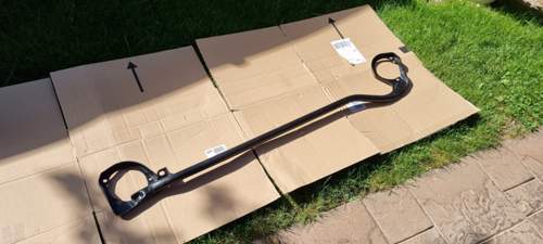

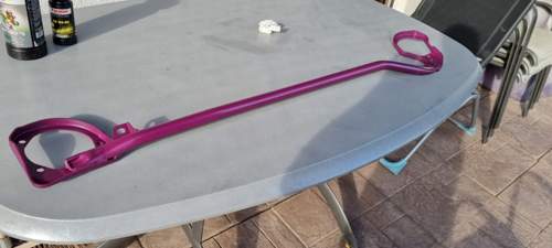

Ich habe mal die Domstrebe vom S3 von dem langweiligen Schwarz befreit und mir ne Farbe namens PURPUR Violet gemischt so wie noch ein wenig Metallic und Gold zugefügt und in die Spraydose gepumpt. Heraus kam ein dunkles violett im Schatten und schon ein sehr heller Farbton bei Licht. 😁😁
Alt
Neu
Fertig
