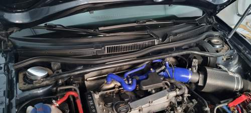

Wie trägst du diese Strebe denn ein ohne Nummer und vom falschen Auto?

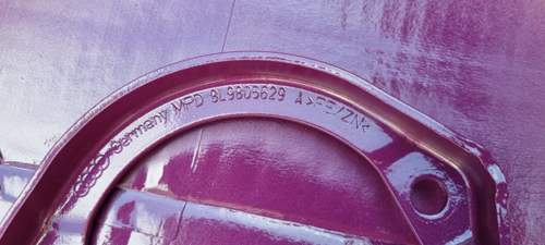

Domstreben musst du nicht typisieren und ne nummer hätte ich ja.
Nummer
Domstreben müssen in Österreich tatsächlich nicht eingetragen werden, das stimmt.
@GTI-2 passt denn die Strebe vom S3 wirklich 1:1 hinein, von der Länge her?

Jepp und ist wesentlich logischer als die von JOM. Die JOM Strebe gefällt mir eigentlich besser, aber die überstehende Platte auf der Fahrerseite zur befestigung geht garnicht...
Jom
S3

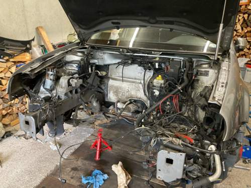

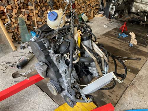

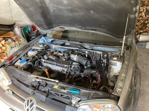

Habe wieder einiges an Nerven, Zeit (und Geld) in meinen Golf Diesel investiert - jetzt sollte er technisch wieder fit für die kommenden Jahre sein. Im laufe der letzten Woche wurde wieder der gute, original verbaute, 90PS ALH verpflanzt. Im gleichen Zuge wurde jedoch das 6-Gang ERF-Getriebe vom PD wiederverbaut - jedoch mit neuem kompletten Kupplungssatz von Sachs inklusive Ausrücker. Das alte ZMS machte schon übelst Lärm. Dann noch gute gebrauchte Servoleitungen vom Schlachter verbaut, alle Flüssigkeiten und Filter gewechselt und noch erfolgreich das Motorsteuergerät an die WFS angelernt. Fast beim ersten Dreher angesprungen und läuft wie eine 1+*.
Geil, eine Dumme Frage hätte ich da noch.
Warum baut man von PD wieder auf VEP um?
Wie fährt sich der ALH mit 6 Gang, ist er nicht zu träge?
Wie viel Spritersparnis hast du mit dem 6 Gang?
@Pole94 die letzten zwei Fragen kann ich erst im Laufe der nächsten Wochen sagen. Ich bin noch gar nicht zum fahren gekommen :D. Werde ich gerne noch Infos nachreichen.
Der Grund für den erneuten Umbau war vor allem das Thema Spritverbrauch. Auf dem täglichen Weg zur Arbeit, wo ich immer viele Höhenmeter zurücklege, schluckt der PD im Verhältnis zum VEP einfach um einiges mehr an Diesel. Da er auch im unteren Bereich im Vergleich zu meinem alten ALH etwas später kommt, benötigt er von Haus aus schon bedeutend mehr Drehzahl. Da ich das Auto das ganze Jahr über für die Arbeit verwende und generell viel fahren muss, kommt da über die Zeit schon einiges an Geld zusammen.
Aber nichtsdestotrotz: vom Vortrieb her marschierte der PD schon echt zügig, auf einem bums gings dann ab. Aber auch ein gemachter VP-TDI (als Beispiel der etwas gemachte Golf 3 GTI 110PS AFN meines Bruders, der bedauerlicherweise meinen 4er Jubi locker stehen ließ :D) entzückt durch seinen konstant starken Durchzug schon ab 1.200 Umdrehungen. Das werde ich auch mit meinem anstreben wollen.
