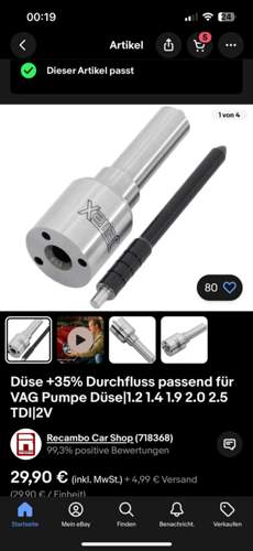

meine frage wäre ,ich möchte mir vergrößerte düsen und einen vergrößerten pumpenkopf einbauen lassen.
muss man sonst noch etwas verändern ?
bzw hat man dadurch eine leistungssteigerung ?
ist ein 1.9er mit 131 ps

Du meinst den Pumpenkopf der Verteilereinspritzpumpe? Die hat dein Motor nicht mehr, wenn es ein 130PS Pumpe-Düse Motor ist.
Pumpenkopf 11mm Tuning 4 Zyl. passend für VW Audi Seat Skoda 1.9 TDI 90 110 PS um den geht es ich habe leider auch nicht soviel ahnung ich weiß nur dass mein jetziger 10mm hat
Okay okay okay, da passt was ganz und gar nicht zusammen.
Fangen wir mal mit den Basics an.
Es gibt bei den Diesel in Golf 4 2 verschiedene einspritzverfahren.
Einmal die Verteilereinspritzpumpe (VEP) 68Ps,90Ps und 110Ps
Und die Pumpe-Düse Motoren (PD) 101Ps,115Ps,130Ps,150Ps
Der Pumpenkopf würde wenn überhaupt nur bei den VEP Dieseln funktionieren.
An den PD Dieseln kann man an den Düsen selbst nur den Düsenkopf wechseln, das bringt aber ohne Softwareoptimierung gar nichts.
Bevor man bei den PD Dieseln für mehr Leistung die Düsen umbauen muss kommen vorher in der Regel andere Bauteile an die Belastungsgrenze.
Wenn da schon steht "passend für 90& 110PS"
Warum ziehst du überhaupt in Betracht, dass es für deinen 131 PS passen sollte?
Das beißt sich doch..

Richtig, der ASZ Motor, wie du ihn hast, kann primär erstmal ein Chiptuning vertragen, da gehen standhafte 160 PS.
Die nächste Schwachstelle ist dann das ZMS und der kleine seitliche LLK.
An die PDE muss man spät ran.

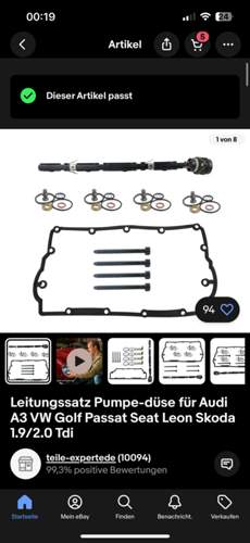

Das sind die Sachen die ich nun bestellen wollte, ich habe da jemanden der mir das einbauen kann.
Mit den Abkürzungen kann ich leider noch nicht soviel anfangen , bin auch neu hier im Forum.
Ich bin mir noch nicht zu 100% sicher ob das Öl aus dem Verschluss des kabelbaums kommt oder doch vom Schlauch darunter ich habe nur einmal sauber gemacht und danach geschaut aber ich hatte leider nicht viel Zeit ich werde mir das mal genauer anschauen.

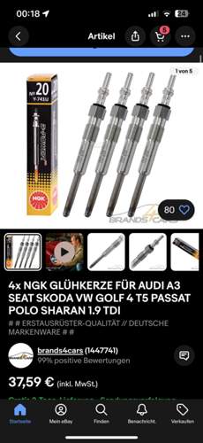

Bei den Glühkerzen solltest du darauf achten die korrekten zu kaufen, da gibt es verschiedene Längen.

Es ging mir halt auch darum da er so wackelt dass ich die Pumpe Düse Elemente wechseln lassen würde.
Ich würde dann größere Düsen nehmen und meine Frage wäre ob ich im Anschluss noch etwas ändern muss.
Dadurch wird er ja nicht schneller kaputt gehen würde ich jetzt von aus gehen.

Wenn der Motor unruhig läuft, würde ich erst mal den Kabelstrang, der die PD.-Elemente versorgt, erneuern.
Da dieser im Motoröl liegt und großen Temperaturschwankungen ausgesetzt ist, ist er häufig die Ursache für solch einen Fehler.
Mit VCDS mal in die passenden Messwertblöcke kucken und z.B. die Leerlaufruheregulng usw. anschauen. Wenn die Messwerte passen wären die PD-Elemente ok.
