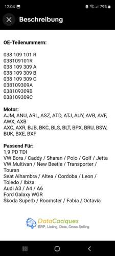

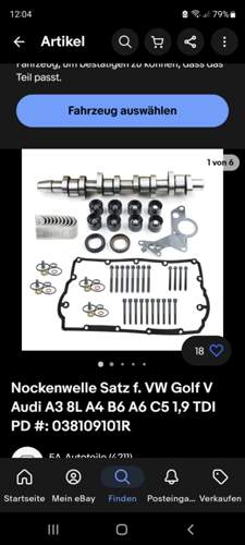

Nun finde ich keinen Satz für den alh gibt's das da auch andere Sätze mit anderen motorcodes passen für den alh?

Wie gesagt für denn alh find ich keinen satz für AGR und AHF schon komisch.

Darum ja die Frage ob es von anderen motorcodes passt da der zylinderkopf usw ja gleich sein müssten oder ?

https://www.ebay.de/itm/296135080683?...
@Arnimon schrieb am 7. Januar 2024 um 04:35:28 Uhr:
Ist halt auch kein ganzer Satz
Nur nockenwelle und hydrostößel.

Sowas nur für denn alh oder passt der arl auch für denn alh
Screenshot-20240107-120432-ebay
Screenshot-20240107-120447-ebay
