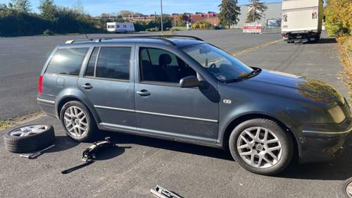

Mein Kombi steht nun auf Winterrädern.

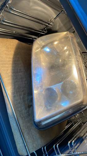

Außerdem habe ich im laufe der Woche die Scheinwerfer geöffnet, die Reflektoren geputzt und neue Scheiben verbaut.
Wusste gar nicht das ein Bora doch durchaus brauchbares Licht hat :D
Zusätzlich dazu gabs den 5,5 Liter wischwasserbehälter.
Anstatt eines Blindstopfens für die Hochdruck Pumpe für die SWRA tuts übrigens auch eine Sofitte für das Innenraumlicht.
Sind das Streuscheiben aus Glas? Wie hast du diese wieder dicht dranbekommen?
@arpet schrieb am 15. Oktober 2022 um 16:24:20 Uhr:
Beim Bora sind die Streuscheiben aus Kunststoff, nur beim Golf aus Glas
Beim Bora sind die aus Kunststoff, warum auch immer..
Die Scheiben lassen sich sehr leicht entfernen wenn man den Scheinwerfer für etwa 15 Minuten bei 70° im Backofen warm macht.
Zum verkleben der neuen Scheiben hab ich Würth Klebt und Dichtet Power genommen.
