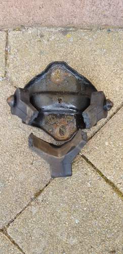

Bei mir gab es einen neuen Auspuffhalter hinten, beim alten war der Gummi gerissen.

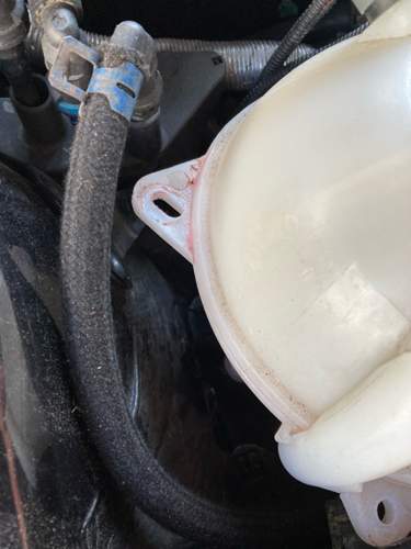

Ich musste gestern den Ausgleichsbehälter beim Jubi tauschen, da er zwischen den zwei Hälften irgendwo Kühlmittel verloren hat. Mit dem neuen Behälter ist nun Ruhe und er sieht auch ganz schick aus.

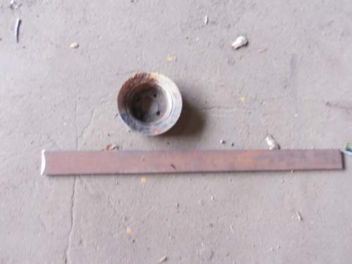

Ich habe eine "alte Riemenscheibe" gefunden, die ich nicht mehr benötige. Daran werde ich ich einen langen Flachstahl anschweißen. Nach Anschrauben dieses selbstgebauten Gegenhalters, sollte die Schraube problemlos lösbar sein und natürlich die neue Schraube auch mit dem entsprechendem Drehmoment plus x-Grad weiterer Drehung ordentlich montierbar sein.

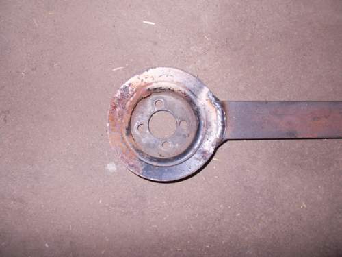

Als erstes war natürlich der Keilrippenriemen zu entfernen und die Riemenscheibe auf dem Zahnrad des Zahnriemenantriebs der Kurbelwelle zu entfernen.
Dann habe ich begonnen, einen "Gegenhalter" zu bauen (siehe angehängte Bilder) um die zentrale Schraube lösen zu können - eine ausgediente Riemenscheibe und ein Stück Flachstahl zusammengeschweißt ergaben eine sehr stabile Ausführung.
Das Lösen der 19mm 12-kant-Schraube des Zahnrades brachte mich an meine Grenzen. Zwar hat´s geklappt mit 1/2 Zoll - Werkzeug, was aber mehr Glück war. Beim nächsten Mal würde ich für meinen 3/4 - Zoll - Knebel die erforderliche Nuß kaufen

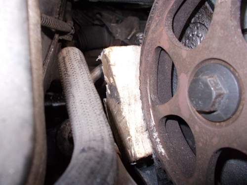

Dann galt es de Zahnriemen zu entspannen. Leider verfügte der verbaute Zahnriemen nicht über ein Gewinde, womit dann - wahrscheinlich recht entspannt - mittel einfachen Mitteln den Zahnriemen entspannen kann.
Es galt etwas zu finden, womit mindestens eine weitere Spannung des Zahnriemens nicht geschieht und der Zahnriemen nur ein wenig entspannt wird.
Nach langem Probieren und Nachdenken ist es dann ein Keil geworden, der den Zahnriemenspanner ein wenig zusammendrückt und somit den Zahnriemen ein wenig entspannt. Ausgeschnitten habe ich den Keil mittels Stichsäge aus einem Stück Dachlatte und habe die untere des Keils mit Blech "beplankt" und ihn dann vorsichtig zwischen Spanner und darüber liegendem Nockenwellenrad mittel Hammer eingeschlagen (siehe angehängte Bilder).
Damit war der Weg offen, das Zahnrad abnehmen zu können. Dies funktionierte völlig problemlos.
