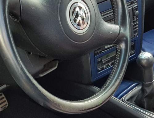

Das gleiche Lenkrad habe ich meinem auch spendiert, das Alte war nach 450.000 einfach durch.
Ich hab zwar noch längst nicht die 200.000 voll-
aber die Farbreste von damals und der "abgefingerte Rest" der Vorbesitzer machten
mir die Entscheidung leicht- zumal ein Lenkrad schon seit 3 Jahren auf meinem Wunschzettel
stand 😉

Ähnlich war es bei mir auch. Meins sah allerdings gleichmäßig abgegriffen aus und nicht ganz so schlimm. Aber ich habe seit ca. 3 Jahren auch intensiver darüber nachgedacht.

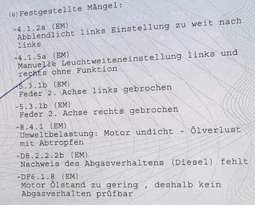

Meine Lebensgefährtin dürfte diese Woche zur dekra fahren, da mir aufgefallen ist dass die HU bereits seit Januar abgelaufen ist. 🙄
Da ich beruflich keine Zeit hatte, konnte ich vorher auch keinen großen Checkup machen.
Resultat: durchgefallen...
Motoröl wurde dann heute von mir gewechselt, der Service wäre eh zum Reifenwechsel fällig gewesen. Dabei stellte sich heraus, dass der Ölstand im mittleren Bereich der geriffelten Fläche war. Also durchaus im normalen Bereich.
Ölverschmutzt war der Motor schon, lag daran dass das Rohr von Peilstab gebrochen war, und der Ladeluftschlauch vom Turbolader kommend, abgerutscht ist.
Also gleich gerichtet und sauber gemacht.

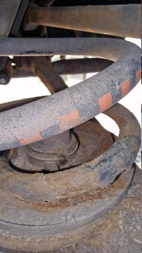

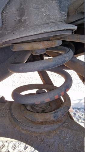

Nun aber zu den Federn der Hinterachse.
Da ist gar nichts gebrochen, der Lack ist ab. 😠
Dafür habe ich dann auch das klaffende Loch in der rechten Antriebswellenmanschette gesehen, welches auf 2/3 der Welle gerissen ist. 😎
Irgendwie fühle ich mich vom Prüfer etwas verarscht.
+2
Zu wenig Motoröl? Was interessiert das den Prüfer?
Aber zu den Federn: Wenn der Lack ab ist, kann ich dir aus Erfahrung sagen, die brechen wirklich bald, und zwar an der untersten Windung. Wechsel die halt, ist doch schnell gemacht.
Diesel AU = Abregeldrehzahl deshalb der Ölstand.
Wenn die Federn nicht gebrochen sind dann sollte man dies dem Prüfer auch zeigen.
