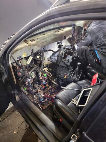

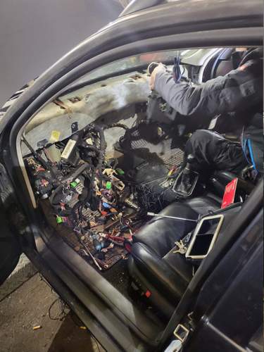

Die Bilder sagen glaube ich genug, oder?... 😠🙄
Dämmung
Dämmung 2
Nass und Schimmel

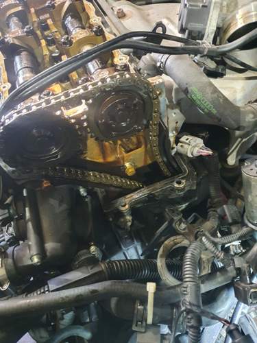

Vor ca.6 wochen hat meiner einen neuen heizungskühler bekommen was schon spaß machte das ein und ausbauen und am freitag beim teile holen dachte ich ich sitz im trecker von den geräuschen her und es war die kette bei keine 200000.also freitag und samstag kettentime mit sorglos paket alles neu.
