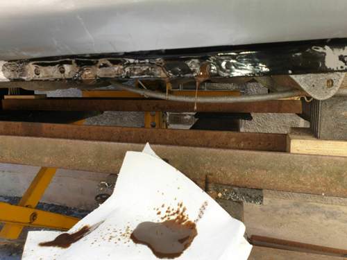

Heute habe ich die hohlraumkonservierung in den unterboden geblasen, auf der linken Seite war dann etwas viel drin, es tropfte ordentlich wieder raus. 😛

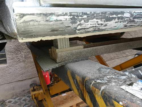

Dann gefiel mir die glatte Oberfläche des Schweller nicht, denn original daneben war die rauhe Fläche des originalen Steinschlagschutzes. Den wollte ich erst weg lassen, hatte mich dann doch dazu entschlossen ihn nachträglich auf dem bereits hergestellten Lackaufbau aufzubringen und nochmal zu lackieren.
Es handelte sich um Unterboden- und Steinschlagschutz von Ludwiglacke. Der sollte auch explizit für auf bereits lackierten Flächen halten.
Das Zeug war aber so extrem mit Lösemittel versetzt das es mir bis auf das blanke Blech bzw. den Spachtel sämtlichen Lack bzw. Grundierung/Füller (alle Produkte von Ludwiglacke) abgelöst hat.
Jedenfalls bildeten sich Blasen und das Zeug wurde nicht fest.
Auf der mit brantho korrux 3in1 lackierten Unterseite des Schweller wurde die Masse nach 1h fest.
Also musste ich mit dem Finger mal testen warum es oben auf der Fläche so weich war.
Jedenfalls konnte ich alles mit dem Finger von Schweller weg ziehen. 😮
Jetzt habe ich mit einem Japanspachtel alles ganz leicht abziehen können.
Ich werde Ludwiglacke mal anfragen wo genau das Problem liegt und was ich dagegen machen kann.
https://autolackprofi24.de/...rundierung-Spraydose-1-x-400ml-schwarz_1
Gefolgt von
https://autolackprofi24.de/Haftgrund-grau-400-ml-je-Spraydose
Vielleicht hätte ich 2K Grundierung bevorzugen sollen, aber der Klarlack war 2K-Lack. Der war dann auch schon weg.
Sogar den alten Lack auf meiner Hebebühne hat das Zeug gelöst. 😉

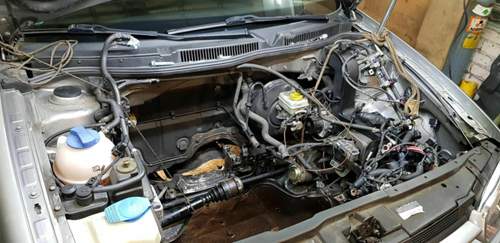

Heute nicht, aber vor gut 1,5 Monaten, als ich noch kein Mit-Glied war, habe ich folgende Kleinigkeiten gemacht:
- Tausch Motor durch den selbigen nur überholt
- Kupplung neu
- Klimakompressor neu
- Flexrohr neu
- Zahnriemensatz
- Thermostatgehäuse neu
- alle drei Motorlager neu (Drehmomentstütze = ein Lager) 😁
- Zündkerzen
- Kraftstofffilter
- Öl, Filter, Kühlwasser
- Batterie
- Unterboden- & Seitenverkleidung neu

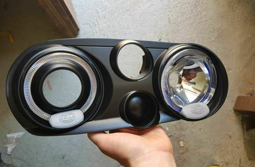

Ich habe die Tage ein Set Hella Celis in schwarz umlackiert (momentan fahre ich so normal in chrom). Ich hatte noch jede Menge 2K Lackdose und soviele Hella Celis Ersatzteile, dass es fuer zwei komplette Scheinwerfer gereicht hat. Mal sehen wie das dann an einem schwarzen Golf aussieht.

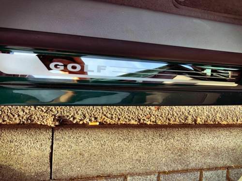

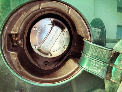

Ein paar Kleinigkeiten erledigt und
1. alte schwarze Plastik-Einstiegaleisten gegen etwas neues mit mehr "Pepp" ersetzt
2. Porsche Tankdeckel "verbaut" (war eigentlich für meinen A5 gedacht. Passte aber nicht)
