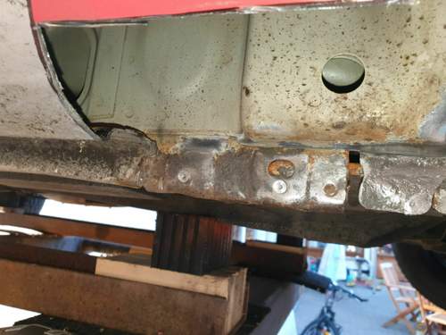

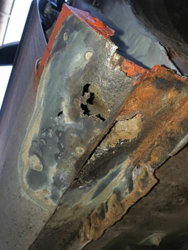

Ich habe die letzten Tage (Zeit kann man eben nicht "beschleunigen"😉 auch die vordere rechte Ecke ausgetauscht.
Auf Bild 4 sieht man die Wirkung vom Fertan - hier wo es schwarz ist war zuvor blankes Metall.
Jetzt muss die Zinkgrundierung noch mal 24h trocknen bevor ich mit dem Spachteln anfangen kann.
Golf 4 Schweller
Golf 4 Schweller
Golf 4 Schweller

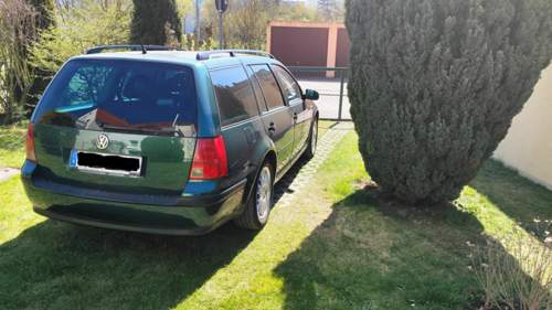

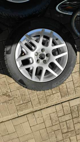

So heute die Reifen gewechselt und dabei die Achsteile mit Seilfett behandelt.
Vorher die Sommerfelgen noch bisschen poliert.
Im Anschluss ne Probefahrt gemacht um den nachgerüsteten DPF freizupusten (hat einem Audi A5 nicht so gefallen)

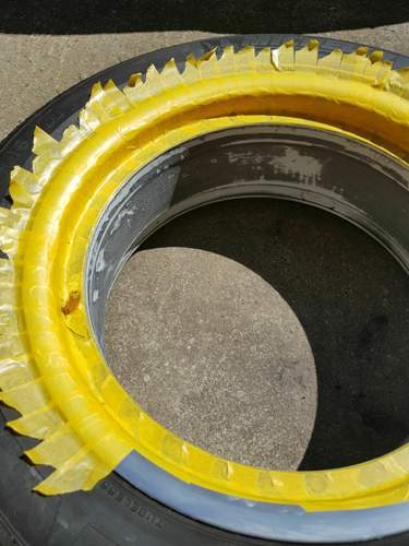

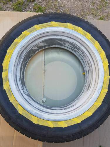

Die Reifen / Felgen Kombinhabe ich fuer Sommer und Winter auch. Nur bin ich immer noch damit beschaeftigt die Sommerfelgen neu zu lackieren. Das ist mir auch echt frueh eingefallen. Eigebtlich muss ich damit bis nach Ostern fertig sein.
Aber ich hab fuer eine Felge schon gefühlt 3 Monate gebraucht.
Leider ziehe ich bald um und dann ist nichts mehr mit selber Schrauben usw.
Was hat man eigentlich fuer Möglichkeiten selber was am Auto zu machen, wenn man ploetzlich keine eigenes Grundstück mit Garage mehr hat und das geliebte Auto von nun an der Strasse parkt?

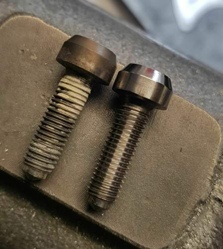

Die Schrauben des Innenteils der Felgen sollte aber mit einem bestimmten Drehmoment angezogen werden oder?
Ist Dir die Stärke bekannt? Sind die neuen Schrauben von BBS selbst?
Das Drehmoment sollte zw 22-25 NM liegen soweit ich weiss (ich werde das nochmal genau googlen). Ich verwende die alten Schrauben wieder. Ich habe sie gereinigt, ebenso wie den Gewindegang in der Felge.
Ich werde sie ueberkreuz anziehen in 10 NM, 18NM 22-25 NM. Und natuerlich kommt vorher Schraubensicherung dran (ich habe dafuer Liqui Moly Schraubensicherung mittelfest).
