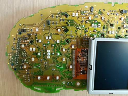

Hab auch die ersten Macken festgestellt, um die ich mich beim Neuen kümmern muss... Innenspiegel blendet nicht ab; ist aber auch nicht angelaufen wie die anderen defekten immer. Muss ich mal ausbauen und das Glas selbst testen um zu gucken, ob der hin ist.

Und (das wusste ich aber schon vorher) das MFA Display scheint nicht mehr die besten Leitgummis zu haben, einzelne Spalten und Zeilen haben Aussetzer. Wie ist das beim IMMO3 Tacho, ist die Displayeinheit dort als solche gesteckt und easy zu tauschen? In meinem alten IMMO2 Tacho ohne CAN konnte man das vergessen, weil das fest verlötet war und nur mit Heißluft sauber zu entfernen gewesen wäre...
Das Display ist auch beim IMMO3 gelötet.
Hast du ne Midline MFA oder ein FIS? Hätte ggf. was da.
Anbei ein Bild der Lötverbindung.
FIS...
hatte schon gesehen, dass es das Display wohl für um die 20€ gibt.
Wenn ich mir das Bild angucke, stelle ich allerdings fest, dass das ohne Heißluftlötkolben eher nicht zu machen ist, oder?

Das Display bekommst du auch in China schon für unter 10€, musst jemanden finden der das und eine passende Heißluftlötstation o.ä. hat. Mit einem normalen Lötkolben wie klein er auch ist ist es Lotto spielen.
Leitgummis gibt es nicht.
Du lötest das Display direkt auf.
Hätte noch eine FIS Platine hier. Müsste aber das Display neu machen. Dann könntest du 1zu1 tauschen.
ja beim neuen Display nicht... das alte arbeitet mit Leitgummis, deswegen fallen die Zeilen / Spalten ja aus. Tausch der Gummis würde an der Stelle sicher schon Abhilfe schaffen, da wollte ich ja darauf hinaus 😉
Hast du einen Heißluftlötkolben und ruhiges Händchen und das bei dir selbst gemacht?
