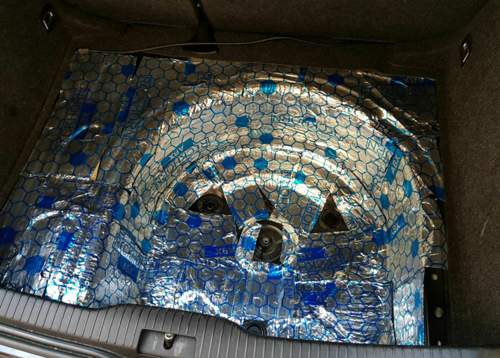

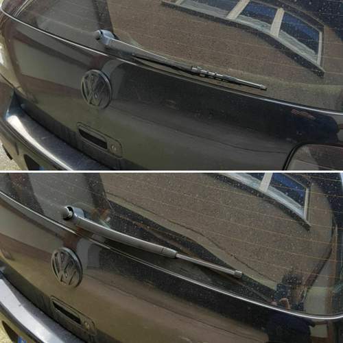

Ich habe gestern die Carboluxe Sitzheizung eingebaut (danke @JulHa fuer die Hilfe 🙂 und den Sitzbezug des Fahrersitz es gewaschen (man war das eine Dreckbruehe die da raus kam). Heute habe ich die Kofferraummulde gedämmt, einen andere Mitteltunnelverkleidung, oder wie auch immer das Teil heisst, eingebaut. (bei dem Alten waren vorne beide Halterungen abgebrochen und das Teil war immer sehr lose und wackelig. Den vorderen Teil der Mittelkonsole habe ich auch noch etwas Dämmung spendiert. Den Rahmen des Tankoeffnerschalters habe ich silbern gemacht und den uralten Heckscheibenwischer gegen einen Aerotwin getauscht. Achja und dann noch ausgesagt.

Was ich auf deinem Bild vermisse ist ein Funkklappschlüssel 😁 das mit der Dämmung sieht gut aus, hat die Reserveradmulde denn klangtechnisch was gebracht?

Nun ist der Golf ein paar cm tiefer, so viel Dämmung wie du rein hast? 😁

Das ist schwer zusagen ob es was gebracht hat. Aber ich denke schon. Ich bin eben gefahren und habe zweimal vergessen in den fünften Gang zu schalten. Sonst habe ich das Auto mehr gehoert. Den Motor und Auspuff, und habe nach Gehoer geschaltet jetzt hoere ich dass alles viel weniger. Vorallem wenn das Radio laeuft.
Aber die Reserverad Mulde habe ich deshalb gedämmt weil ich da einfach rangekommen bin ihn was abzubauen 😉

Alle (2 oder 4?) Türen, A-Säule, Mulde, Mittelkonsole, wurde noch mehr gedämmt?
Hattest du die Türpappen oder den Agregateträger gedämmt oder beides?
Wie teuer wars und wie viel hast du gebraucht?
C-Säulenverkleidungen gehen übrigens auch in 10 Minuten ab 😉
Ich habe bis jetzt die linke Tuer (Aussenbleche, Agregatettraeger und Tuerpappen), bzw alles auf der linken Seite ausser der C-Saeule gedämmt. Und die Radmulde und ein paar Reststuecken fuer die Mittelkonsole. Dafuer habe ich jetzt ca 4,5 Quadratmeter Alubutyl gebraucht und 2,5 Quadratmeter Daemmvlies und ca 1,5 Quadratmeter Daemmschaummatte. Und das waren jetzt ca 100 Euro.

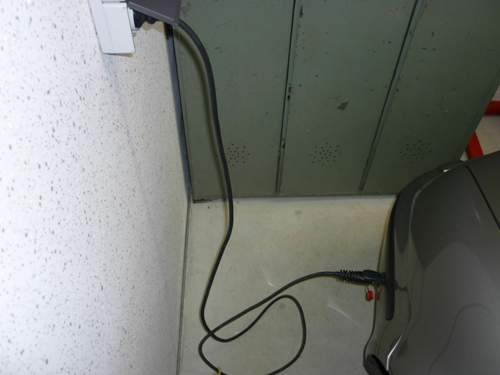

Da meine grade mal zwei Jahre alte Batterie wohl doch etwas schwächelt, lade ich sie häufig über Nacht auf, mal gucken, ob sie sich noch fängt. Da ich vom Heck sowieso vor vielen Jahren schon eine 230 Volt Leitung nach vorne in den Beifahrerfußraum (für 230V Innenraumheizung) gelegt habe, habe ich mir das Batterieladegerät nun so umgebaut, dass ich es am Zigarettenanzünder anschließen kann.
Die Buchse am Heck möchte ich spätestens nach diesem Winter noch gegen eine andere tauschen, da das Gewinde nun doch schon recht mitgenommen ist.

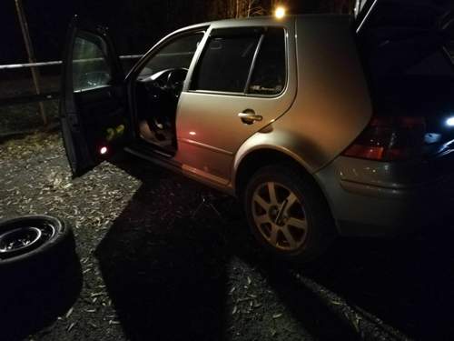

Da war ich am Heimweg vom Außendienst heute und stieg in mein Auto ein. Dann fuhr ich auf die Hauptstraße und mir fiel so ein dumpfes unregelmäßiges Klopfen auf. Zuerst dachte ich dass die Straße so holprig war. Aber nach 2 Kilometer knapp vor der Autobahnauffahrt ahnte ich böses. Ich fuhr auf einen Parkplatz etwas abseits der Straße, stieg aus und dann traf mich der Schlag: hinten links einen Platten, komplett leer 🙁. Das gibt's doch nicht, die neuen Dunlop Winter Sport sind doch erst seit 2 Wochen drauf! Naja, was solls. Fix das Reserverad, Wagenheber und den 17er aus den Tiefen der Kofferraummulde ausgewühlt und nach 5 Minuten war die Sache schon erledigt. Gott sei Dank hab ich letztes Jahr mal die Luft im Reserverad kontrolliert 😉. Den Tag habe ich dann zu Hause mit einem guten Bier beendet...
Morgen muss ich nachsehen, was da los ist. Entweder hab ich wirklich was eingefahren ( Auto stand 1 Tag beim Kollegen), oder das Gummiventil war nicht richtig zu. Muss den Reifen wohl morgen abmontieren und sehen ob er innen nicht schon Brösel hat.
