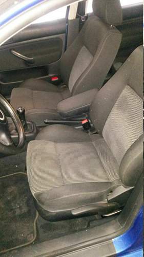

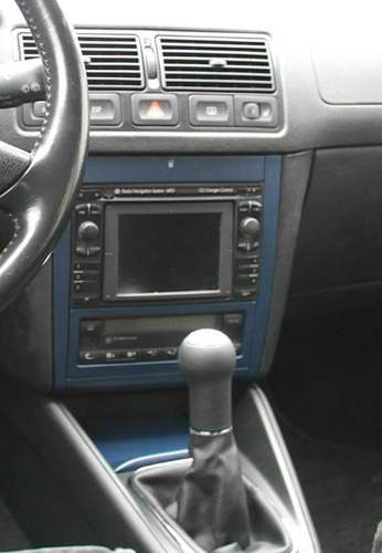

Golf IV TDI Generation (1,9 TDI ALH, selbe Farbe, aber schwarze Sitze)
sind sehr sehr selten!
schau mal bitte, ob dessen Türgriff-innenseite und die Blenden ums Radio blau sind😉
Dann handelt es sich sicher um einen Generation, der als Higline-anstelle Trendline vom Band lief.
20141217-181542
Schalthebel-dekor-ii
