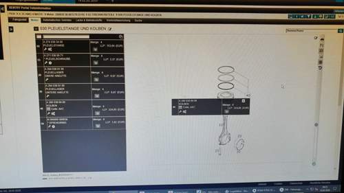

Kleine Einleitung:
Seit nunmehr acht Jahren bin ich stiller Mitleser (mal ein lachendes, mal ein weinendes Auge) hier auf MT. Dieser Thread hat mich nun dazu bewegt, mich anzumelden, um vor evtl entstehendes (Großen)Schaden zu warnen!
!Bitte nicht falsch verstehen, dass ist KEIN Niedermachen oder Flamen gegen jemanden!
1.
@lukasOAE
Ja, der A35 hat eine eigene Bremsanlage
2. Das von @geiti94 verwendete EPC wird seit Ende 2018 nicht mehr aktualisiert. Die Daten sind nicht mehr aktuell und der W177 wird dort nicht mehr mit Datenfiltern unterstützt (evtl. nur noch ein paar vereinzelte aus der ersten Serie vor dem Jahreswechsel)
3. Es wurde beim Teile ermitteln keine komplette FIN verwendet, somit kann das Programm nicht die passenden Komponenten filtern. Zu sehen daran, auf den Bildern ZWEI verschieden Kolben sind.
Bei einen Klick auf den blauen "AA7" Marker wird erkenntlich, dass dieses Teil nur für den Motor mit Code AA7 (LEISTUNGSVARIANTE GESTEIGERT 2) verbaubar ist (Siehe Bilder im Anhang).
4. Ebenfalls ist der Turbolader NICHT identisch!
(Bilder im Anhang)
Die Daten auf den Bildern sind ca 2 Stunden alt aus dem aktuellen Teilekatalog der Daimler AG
und sind mit einer Fin eines A220 und meiner A35 FIN ermittelt.
Beste Grüße Andy
Turbo-a35
Turbo-a220
Kolben-a35

und beim 250er? weil 250er sagt der mercedes händler selbst es ist der selbe turbo drin

Der A35 hat ganz sicher einen anderen Turbolader wie die anderen Varianten mit M260 (A220 und A250).

Würde ich jetzt auf die schnelle auch mit einem relativ klarem NEIN beantworten.
Der 220 und der 250 haben die identischen Kolben. Der Lader ist wieder ein anderer. Zumindest nach ET-Katalog. Evtl ist die Drucksteuerung eine andere, oder das Innenleben anderst.
Hab mit meherern FINs vom 250 verglichen und da gibts den Code AA5 (LEISTUNGSVARIANTE BASIS).
Als einzig baugleiches Teil hab ich (Zwischen Sofa und Bett) die Kurbelwelle und das Pleul gefunden.
