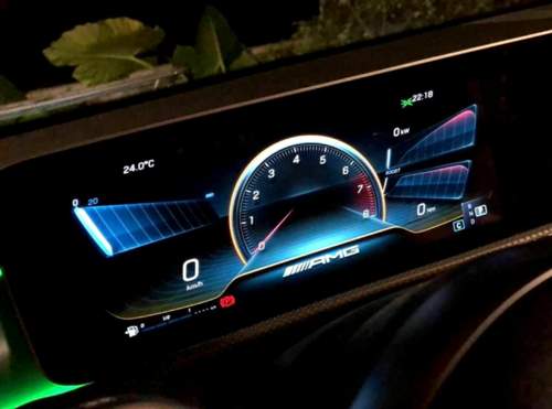

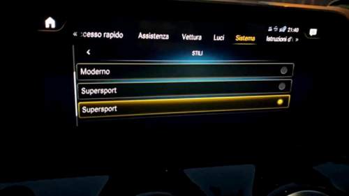

In einer Facebook Gruppe hats einer geschafft das AMG/Display auf seinem A220 zu bekommen. Allerdings noch kleine Bugs (licht und Zeit überlappen sich). Ist also doch möglich 😁
Ich halte euch auf dem laufenden. 😉
Naja...
Werlche Länderspezifikation?
Und warum zweimal Supersport?
Und Papier ist geduldig...
Also das wär mir schon zu viel pfuscherei... Dann hab ich plötzlich Fehler die aber dann von dem Codierer kommen anstatt von der original Software... Wer weiß was da außer dem überlappen noch (unsichtbar) falsch läuft. Schön wär ja falsche Tempo oder sowas *lach*
@markar97 schrieb am 1. Juli 2020 um 07:17:15 Uhr:
habs auch gesehen aufm forum. tacho wurde mit der komplette amg software geflasht darum hat er noch die bugs. es muss mit eeprom edit gemacht werden nur zum das menü aktivieren bzw theme aktivieren sonst kommen halt die bugs weil die komplette software erkennt nicht der dct 7 getriebe richtig usw

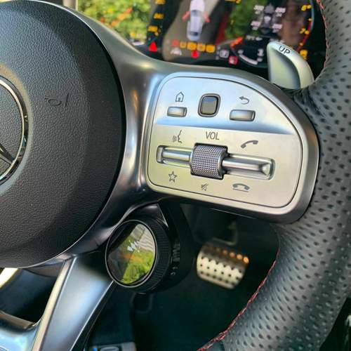

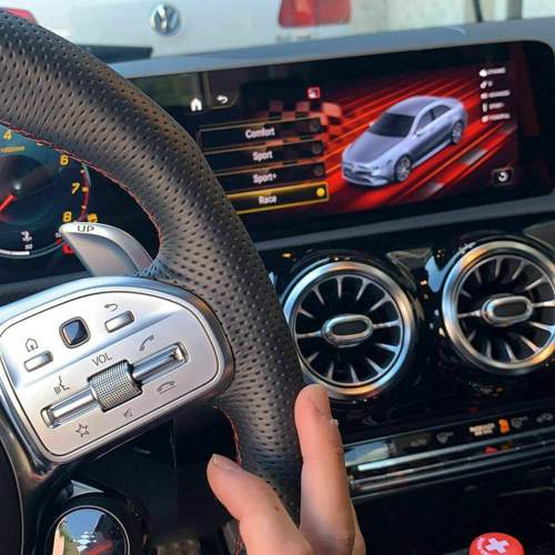

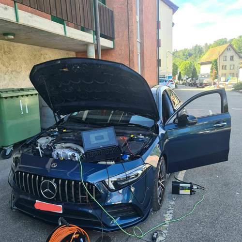

So heute mal race mode aufm A35 Sedan aktiviert 😁 paar kennen das auto sicher vom forum hier 😁

Hat den Racemode sonst nur der A45(s)?
Cool auf jeden Fall, dass das eigenständige Codieren geklappt hat!
