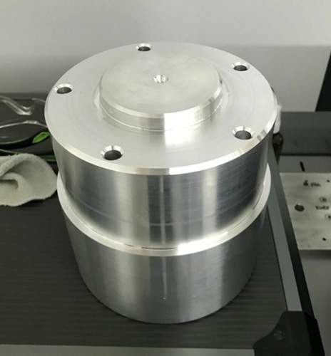

Ich habe die Scheibe nicht am Mittenloch gespannt, ich habe mir eine Aufnahme dafür gedreht. Durchmesser 150mm, passenden Lochkreis 5x120mm reingebohrt, Aufnahme in das Futter der Drehmaschine eingespannt und DANN erstmal die Aufnahme plangedreht. Rundlauffehler von Auflagefläche und Zentrierung ist somit wirklich 0,000! Und die Bremsscheibe wurde somit an der Drehbank wirklich ganz genauso gehalten wie nachher an der Radnabe (nur mit niedrigerem Anschraubmoment). Also da lasse ich mir sicherlich keine Verfahrensfehler vorwerfen 😉
Weiß nicht ob ich es schonmal erwähnt habe, Pro Cut habe ich versucht. Werkstatt gesucht die sich nicht zu schade war, Fremdfabrikate zu bearbeiten (1. Hürde!), Tag Urlaub genommen für die Aktion, 100km weit gefahren, Fahrzeug für 3h dort gelassen und dann erfahren dass sie 348er Scheiben angeblich nicht mir ihrer Maschine bearbeiten können (oder zu dumm dafür sind). Durchmesser der Scheiben hatte ich natürlich vorher telefonisch durchgegeben, aber wen interessiert das schon. 53 EUR haben die Halsabschneider dann trotzdem kassiert, sonst hätten sie den Schlüssel nicht mehr rausgerückt.

Du bist doch schon auf dem richtigen Weg.
Den Adapter kannst du doch auf eine ausreichend große Drehbank spannen lassen und per Meßuhr plan ausrichten.
Alternativ einen Satz ATE bestellen und so lange aussortieren, bis du ein ordentliches Paar gefunden hast.

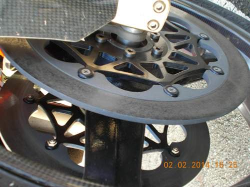

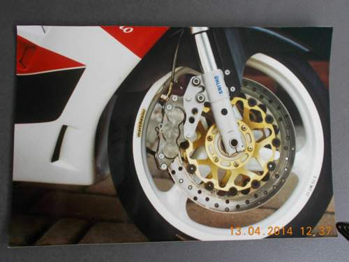

Bei Rennfahrzeugen sind Topf und Reibring mit Floatern verbunden - damit ist das Problem gelöst.
Solche Bremsen - hier an Mopeds - sind natürlich teuer und rasseln, wenn die Floater keine Tellerfedern haben.
BIMOTA Furano
DUCATI 888

Das Wichtigste ist es, die Scheibe mit einem passenden Adapter auf Drehmoment anzuziehen.
ATE gibt einen max. zulässigen Seitenschlag von 3/100mm an.
Textar "bei Problemfahrzeugen" <4/100mm.
Alles vorausgesetzt der Flansch des Radlagers ist bei 0.
Alles über 4/100mm würde ich bei einem Neuteil nicht akzeptieren. Speziell wenn es auch noch original BMW ist.
Der Flansch des Radlagers ist extrem selten verzogen und liegt i.d.R. deutlich unter 1/100mm. Sollte es hier Probleme geben, unbedingt tauschen.
