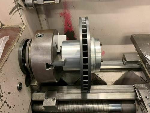

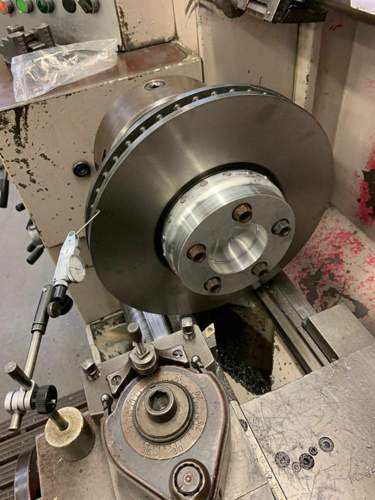

Sooo, gerade meine neuen Brembo-Scheiben vermessen. Die eine Scheibe ist top mit 0,01mm Seitenschlag, die andere eher dürftig mit 0,06mm. Versuche nun, für die eine Ersatz zu bekommen...
Anbei noch Fotos von der Messung. Habe einen selbstgedrehten Naben-Adapter in die Drehbank eingespannt, nochmal einen dünnen Span drübergezogen damit er wirklich 0,00mm Rundlauffehler hat, dann die Bremsscheibe mit einem Spannring und 5 Schrauben gegen den die "Nabe" gespannt, Drehmoment 120Nm. Messung dann außen an der Reibfläche mit einer Messuhr, natürlich von beiden Seiten, und sicherheitshalber jede Scheibe 2x aufgespannt und gemessen.
Markus
PS: leider die versiffteste Drehbank von allen erwischt.. Rundlauf des Futters ist aber gegeben 😉

Das nenne ich mal einen Versuchsaufbau 😁
Nach etwas Wärmeeintrag werden aus den 6/100mm über 1/10mm und du hast den Salat, während die gute Scheibe unauffällig im unkritischen Bereich rumeiert.
