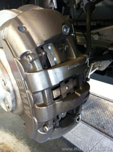

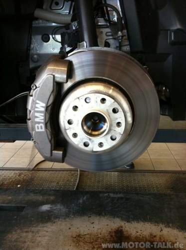

Brembo 6-Kolben Festattelanlage aus Stahl.
Schau dir mal die E82 135i Bremse an.
Die ist Referenz

@ 6ender
das ding das von dir auf m bild ist net referenz sondern müll ..... sagt jeder mit gewissen kenntnissen .
zentnerschwer und bremst auch nicht anderst als deie vom 550i 😉
