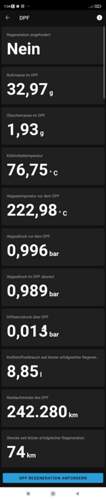

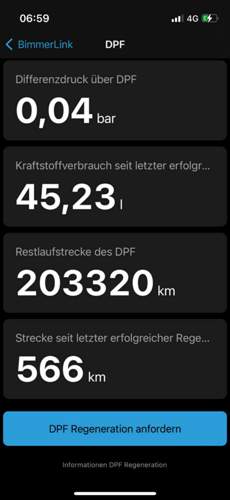

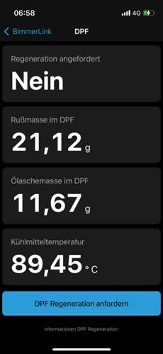

hi, ich habe gerade meine werte angeschaut und hab auch an dich gedacht, hier meine werte bei 124km/h mit tempomat, nur so als vergleich. 95% mindestens 30km strecken
Das sieht gut aus . Kannst du sagen wieviel km du hast und welchen Motor ? Bei mir hat der Vorbesitzer angeblich DPF reinigen lassen . Aber der Differenzdruck steigt trotzdem relativ schnell. Bis 70 km/h alles gut ab 80km/h steigt der Druck schneller .

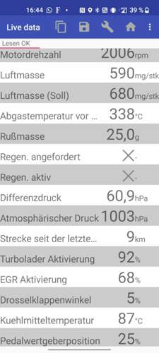

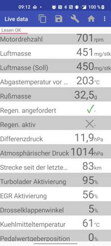

Hier mal ein Wertebild von meinem heute Morgen im Stand nach 5km. Die Limits nach frischer Regeneration gibt es ja bei @KapitaenLueck in der Signatur. Sonst können wir nur noch Werte während der Fahrt vergleichen. Bei 2000U/min mit Tempomat auf der Geraden habe ich etwa 60mbar Differenzdruck, siehe zweites Bild. Fahrzeug 3.0D 281tkm, DPF noch original ungereinigt, zurückgesetzt bei etwa 260tkm.
Achte mal auf deine Luftmassewerte während der Fahrt mit Drehzahlen.
Wenn da immer einer negative Differenz Ist zu Soll ist könnte ein Falschluftleck vorliegen und das erhöht den Rußwert im Abgas das zuwenig Luft zur Verbrennung zur Verfügung steht. Wäre ein Ansatz.
Weiß nicht ob ich das übersehen hatte oder ob es hier jetzt erstmalig auffällig ist.
Hatte das am Anfang mal erwähnt, dass meine Ist-Werte der Luftmasse sehr schwanken. Da war es eher im erhöhten Frischluftbereich. Aber natürlich, zu geringe Werte können auf Falschluft oder ein schwergängiges/klemmendes EGR hinweisen.

Aber wäre reine Falschluft nicht auch Frischluft mit Sauerstoffanteil? Wenn jedoch das EGR zu viel Abgas zuführt, wäre die Verbrennung sicher mit zu viel Rußproduktion.
Nachtrag: bin mal alle Bilder durchgegangen. Tendenziell um die 2000-2100U/min zu wenig im IST, gibt aber auch Momente, wo es deutlich zu viel war. Am Anfang meiner Beobachtungen hatte ich das nicht eingestellt, diese Werte mit aufzunehmen. Werde das jetzt die nächsten Fahrten mal explizit tracken.
