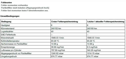

Im FS steht
00480A DDE: Dieselpartikelsystem
Die Details dazu im Anhang.
Diese gelöscht und mehrmals alle relevanten Werte kontrolliert

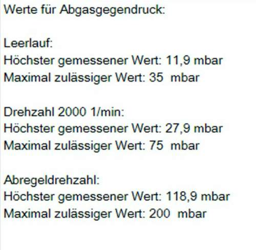

dann im Stand nochmals Abgasgegendruck gemessen und nun sind die Werte perfekt.
Fast wie beim Neufilter, im Leerlauf 11.9mbar (soll unter 35mbar sein; ein neuer DPF bring ca. 8mbar)
Siehe Anhang

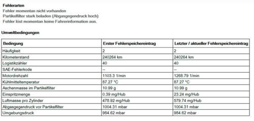

Dann noch einmal FS ausgelesen und BAM
die Details dazu angeschaut (drittes Bild im Anhang)
und siehe da, als die Fehler geschrieben wurde -> Kühlmitteltemperatur auf 87°C
Fahre weiter auf die Autobahn. Heizung ein und auf max 28°C gestellt.
Dabei sinkt die Kühlmitteltemperatur auf 80°!!
Und natürlich selbst nach FS löschen wird wieder 00480A geschrieben.
D.h. der Thermostat war beim kaputt werden, nicht ganz kaputt, ist vermutlich nun endgültig kaputt geworden. Die Kühlmitteltemperatur steigt nun nicht mehr auf 90°C an.

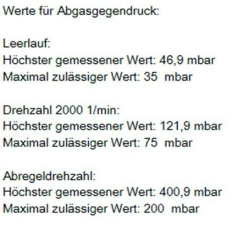

Vielen Dank für die Antworten!
Das superblöde ist, ich habe einen Austauschfilter bekommen, also nicht meinen gereinigt, sondern einen anderen bekommen (auch original bla bla) und meinen nach Abbau zurückgeschickt. Ist an und für sich ein super Service aber wer weiß was ich bekommen habe! Ausgeschaut hat natürlich super das Ding, Protokoll war auch dabei.
Anbei die Abgasgegendruckwerte, sind auf jeden Fall schon mal hoch.
Ja, Drucksensor wieder neu, weil der nicht viel kostet und ich unsicher war ob der nicht schon wieder hin ist. Umgebungsdruck wird korrekt angezeigt, ca. 998 mbar, habe ich sonst auch gemessen.
Ich gehe wieder mal messen, vielleicht sehe ich was neues...

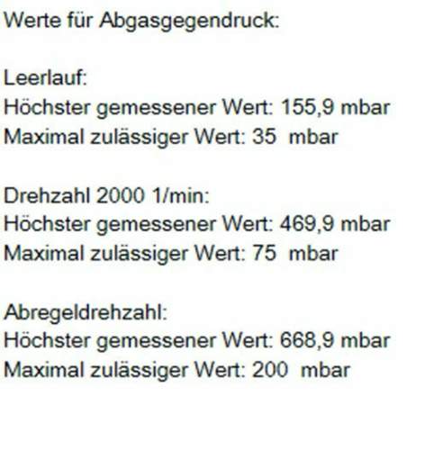

So, jetzt mal wieder diagnostiziert. Das Fahrzeug hat in der Zwischenzeit die "Gefahrene Wegstrecke seit Regeneration" auf 169km gesetzt. Ist schon mal sehr gut und ein Schritt in die Richtige Richtung. Fehler ist weiterhin *nur*
00480A DDE: Partikelfiltersystem
gespeichert, sonst nichts relevantes, was schon mal gut ist, denn sonst sind meistens auch andere DPF-relevante Fehler gespeichert. Dann den Abgasgegendruck gecheckt und der ist deutlich kleiner geworden (siehe Anhang), aber immer noch nicht perfekt.
Die Regenration ist im DDE wieder angefordert und freigegeben, klar.
Muss wieder Autobahnfahren und beobachten. Davor 00408A löschen, nicht vergessen, sonst passiert nichts.
Siehe Anhang
