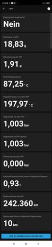

@ TKS2007: Falls es dich beruhigt, ich habe ähnliches festgestellt. Mein Dicker zeigt nach ca. 10km einer erfolgreichen Regeneration den Wert der Rußmasse bei 18g an. Ich fahre in der Woche auch sehr viel Kurzstrecke (5, 10km am Tag) und bringe den Dicken nur am Wochende mal 50km bis 100km weit auf einer Tour.
Mir hat man bei Kauf gesagt der DPF wäre neu. So richtig glauben kann ich es nicht auch wenn die Restlaufstrecke des DPF bei 242tsd km steht und die Ölaschmasse im DPF bei 1,91g ist (siehe Anhang).
Derzeit macht mir das noch keine Probleme. Die Regeneration passiert alle 300 - 400 km und ich merke davon kaum etwas. Meine Drallklappen habe ich vor 1000km raus geworfen und meine ASB war wirklich sauber. Derzeitiger KM-Stand 212 tsd km, 286PS, Bj2008

War der Motor aus?

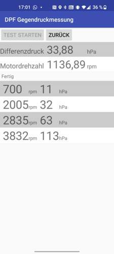

3mbar ist wirklich ein bisschen wenig, hier meine Werte nach dem Sensortausch heute.
Sensor rekalibiert nach dem Tausch, dann zwei Regenerationen anstoßen müssen. Jetzt fahre ich mal rum, aktuell bei etwa 100km.
Glaube aber nicht wirklich, dass es am Sensor lag. Wohl wie @KapitaenLueck auch vermutet, irgendwas mit der Verbrennung. Obwohl ich gefühlt nicht an die Einspritzdüsen glaube. Fahre jetzt mit dem neuen Sensor mal eine Zeit lang. Anfang März muss ich wieder nach München, ideale Langstrecke zum beobachten.

War der Motor aus?
@KapitaenLueck: Du meinst mich? Motor war beim Screen der Werte an. Schlechte Werte?
Du hast einen Differenzdruck von Null und das geht bei Motor an nicht. Da muss was angezeigt werden und das größer weit größer Null.
Da stimmt was nicht.
