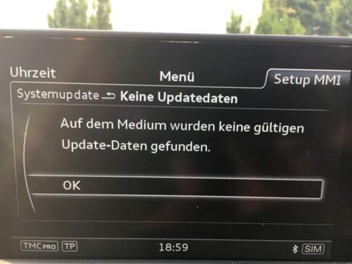

Warum bekomme ich kein Karten Update rein?
SD Karte einmal mit exFAT und FAT32 formatiert, er findet keine gültigen Dateien.
Unter MyAudi ist noch nicht connect, wo gebe ich diese PIN ein?
der PIN wird im navi eingegeben wenn du dich mit deinem Konto verbinden willst

wo denn genau? Finde es nicht! Erkennt das navi sonst die Kartendateien nicht?
Und braucht man dazu ne SIM Karte zur Freischaltung?
Ich habe die Daten so auf die SD Karte gespeichert , siehe Bild:
Audi
hast du ein navi mit audi connect- eSIM?
@Scotty18 schrieb am 23. Juni 2017 um 16:26:20 Uhr:
Auf seinem Screenshot ist unten rechts das sim Piktogramm. Das erscheint eigentlich nur, wenn im System keine Sim eingelegt ist. Demnach kann natürlich auch keine Connect Anmeldung erfolgen.
