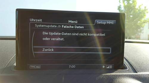

Hi Leute,
vielleicht kann mir einer von euch helfen.

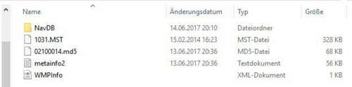

Und zwar haben ich noch die alten Karten von 2013/2014 auf meinen MMI Plus drauf. Von daher habe ich mir die Dateien von my Audi runtergeladen und auf meine SD Karte kopiert.
Nun habe ich folgendes Problem. Es wird zwar alles wunderbar erkannt aber ich bekomme immer diese Fehlermeldung das die Update Daten nicht kompatibel sind. Was mache ich nun falsch???

Das sind die von 2016, vielleicht erkennt das MMI, das es inzwischen die 2017/2018er Karten gibt und von daher diese Meldung anzeigt.
SD richtig formatiert ?
Ich hatte nur die Auswahl bei my Audi die Version von 2016 runter zu laden. Aber ob dem Navi das wirklich stören würde, das das Kartenupdate nicht von 2017 ist, wage ich zu bezweifeln.
Die Karte läuft auf fat32 und formatiert habe ich sie vorher nicht. Das Update wird ja schließlich auch erkannt.
Also was nun?
Hast du eine Aktuelle Lizenz beim Händler erworben und wurde diese Version freigeschaltet in deinem Fahrzeug ? Umsonst gibt es nichts !

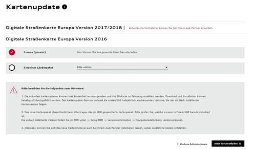

Welche Lizenz brauche ich denn noch?
Ich habe sie laut Vorschrift hier runtergeladen. Dort steht auch das ich es kostenfrei und so oft ich will downloaden und installieren kann.

@oOAudimaticOo schrieb am 26. Juni 2017 um 20:54:34 Uhr:
Also würde empfehlen beim Händler die FFS Wiederherstellung über den Diagnosetester Online machen zu lassen. Dann kann man sehen welche Version gültig ist . Ansonsten die aktuelle Version 2017/2018 besser noch die 2018 kaufen.

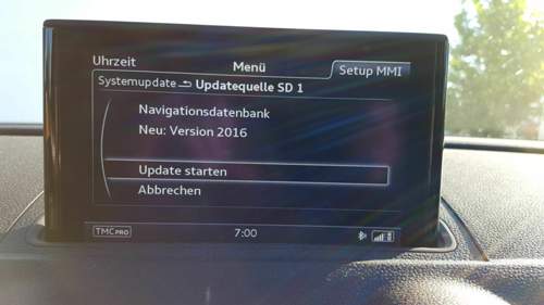

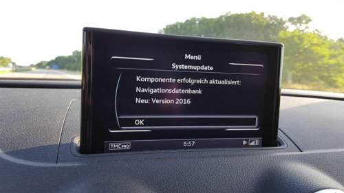

Also ich habe jetzt mal versucht nur die Deutschlandkarte von 2016 zu installieren und siehe da
20170628-065759
