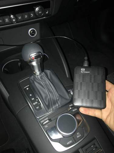

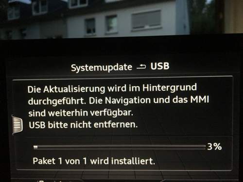

Na sieh einer an. Mit windows 10 und einer externen Festplatte ntfs hat es auf Anhieb Funktioniert :)
Bei mir hat das Update mit einer SDHC-Karte und exFAT ohne Probleme vom Mac aus funktioniert.
