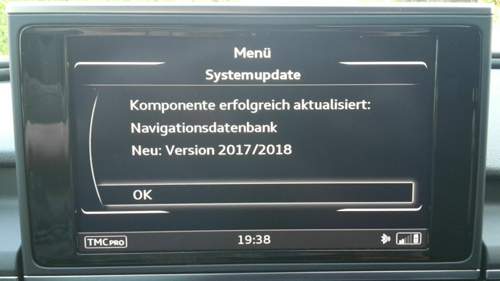

auf meinem A6 hat es sich aufspielen lassen und zeigt er auch an:
20170601-193810
RS3 EZ 01/2016
Update auf neue Karten 2017/2018 hat auch geklappt.
