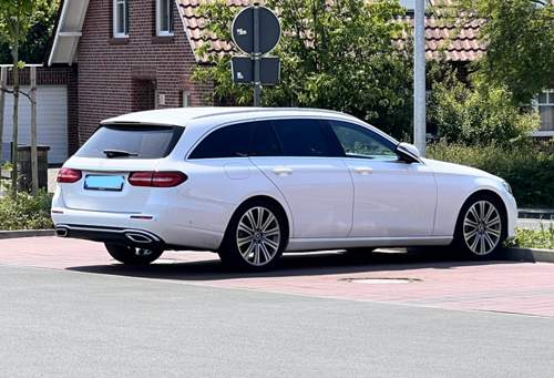

Ich bin auf der Suche nach neuen Felgen für meine E Klasse. Es sollen die AMG Vielspeichen Felgen werden. Jetzt ist natürlich abzuwägen AUSSEHEN gegen KOMFORT… aktuell fahre ich auf 17 Zoller.
Grundsätzlich finde ich sehen die Felgen ab 19 Zoll vernünftig aus. Ich finde nur keine 19 Zoller die für die E klasse zugelassen sind. Nur für den CLA/A. Ich muss wohl für 18/19 Zoller auf die KT18 von Keskin zurück greifen so wie es aussieht…Erfahrungen?
Für die E Klasse werden gebraucht nur die 20 Zoller angeboten. (Titan/Palladium grau). Da ich aber noch nie 19 Zoller geschweige denn 20 Zoller gefahren bin, habe ich große Bedenken. (Komfort Fahrwerk)
Wie würdet ihr den Feder/Komfort Unterschied zwischen den Zollgrößen beschreiben und einordnen? Wie ändert sich das Fahrverhalten allgemein auf den 20 Zollern? Spielt es da auch eine große Rolle welche Reifen drauf sind oder ist das egal und es gibt nur die eine Reifengröße die zu einer Felge passt?
Was sind eure Erfahrungen? Gerne auch detailliert! Ich lese mir alles durch.
Amg vielspeiche
17 Zoll standart

Moin, das sind die einzigen 19 Zöller in der Serie. Die fahre ich inzwischen im Sommer wie auch im Winter. Dank Airmatic ist der Unterschied zwischen den Größen nicht so stark zu merken und kleiner als 18 Zoll darf ich aufgrund der Bremsanlage auch nicht.

Ich fahre diese Felgen auch und ich finde den Kompromiss aus Restkomfort und Aussehen sehr gelungen. Der Wagen steht satt da.

doch andere sind m.W. auch zulässig. RFTs mindern den Komfort natürlich zusätzlich durch sehr steife Flanken.

RF-Reifen sind, egal in welcher Dimension, immer eine Katastrophe was den Komfort angeht… für mein subjektives Empfinden ist eine 20 Zoll Felge mit Nicht-RF Reifen fast schon komfortabler als eine 18 Zoll Felge mit RF.

Man muss sich nur mal vorstellen, wie steif eine Runflat Flanke sein muss, um das Gewicht des Autos ohne Luft tragen zu können. Demzufolge wird eben auch sehr viel nach innen weitergegeben.
