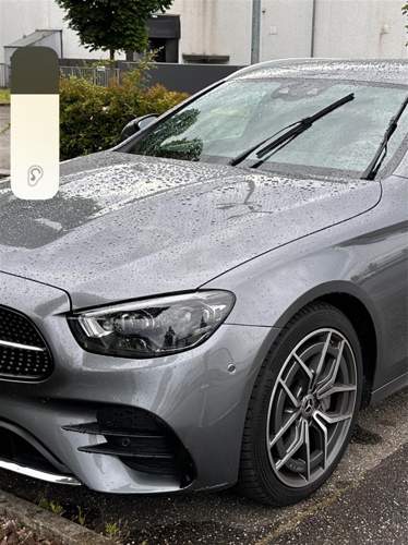

Ich bin auf der Suche nach neuen Felgen für meine E Klasse. Es sollen die AMG Vielspeichen Felgen werden. Jetzt ist natürlich abzuwägen AUSSEHEN gegen KOMFORT… aktuell fahre ich auf 17 Zoller.
Grundsätzlich finde ich sehen die Felgen ab 19 Zoll vernünftig aus. Ich finde nur keine 19 Zoller die für die E klasse zugelassen sind. Nur für den CLA/A. Ich muss wohl für 18/19 Zoller auf die KT18 von Keskin zurück greifen so wie es aussieht…Erfahrungen?
Für die E Klasse werden gebraucht nur die 20 Zoller angeboten. (Titan/Palladium grau). Da ich aber noch nie 19 Zoller geschweige denn 20 Zoller gefahren bin, habe ich große Bedenken. (Komfort Fahrwerk)
Wie würdet ihr den Feder/Komfort Unterschied zwischen den Zollgrößen beschreiben und einordnen? Wie ändert sich das Fahrverhalten allgemein auf den 20 Zollern? Spielt es da auch eine große Rolle welche Reifen drauf sind oder ist das egal und es gibt nur die eine Reifengröße die zu einer Felge passt?
Was sind eure Erfahrungen? Gerne auch detailliert! Ich lese mir alles durch.
Amg vielspeiche

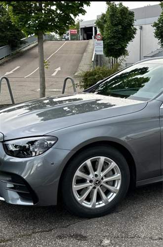

17 Zoll standart

hatte auf meinem S213 MOPF werksseitig vorne 245/45R19, hinten 275/40R19, bretthart, kein Luftfahrwerk.
Genieße jetzt mit 225/55R17 vorne und hinten wieder entspanntes und kompfortables Gleiten, auch über Unebenheiten und spare noch Diesel.
Sieht nicht mehr so sportlich aus, nehme ich aber in Kauf.

Ich habe die gleichen 17“ sehen natürlich im Vergleich zu deinen vorher nicht ansatzweise so gut aus.
Findest du die Felgen mit dem "Innenkreis" ernsthaft gutaussehend?
Groß ist nicht immer schön.
Die 17" Felgen sind optisch ansprechender.

Mich wundert eher, dass trotz der anscheinend großen Bremsscheibe 17er passen. Dachte die gehen nur in Kombination mit 18. Zumindest ist es mir zu meinem 450er so gesagt worden.

Die Farbe macht es aus finde ich. Der Innenkreis ist neu und interessant finde ich.
Ab 342er Bremsscheiben Durchmesser (Normale AMG Line Sportbremse) sind 18 Zöller Pflicht. Und bei der ganz großen (E53 = 360er Durchmesser meine ich sogar 19 Zoll, das allerdings ohne Gewähr :-) )
nicht nur der 53iger hat die 360iger Scheiben, auch der Mopf-450 hat die. Vorne 360x36 innenbelüftet/gelocht und hinten 360x26 innenbelüftet. Bei der 360iger-Scheibe reicht 18", allerdings nur mit MB-Felgen (oder Zubehörfelgen, die dasselbe Sonderinnenprofil haben).
