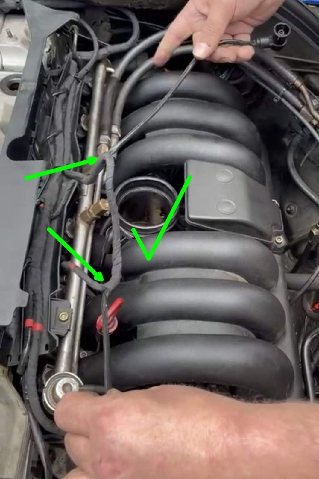

Also gleich wieder zurückfahren und Diagnose dranhängen.
[bild=1]
Wir haben dann den Nockenwellenversteller über Batterie und Masse selbst bestromt, und er hat deutlich geschalten. Kabel vom NW-Versteller hatten Durchgang. Auch die Verbindung vom Stecker des NW-Positionsgebers zum MSG haben wir für in Ordnung befunden. Mangels Schaltplan wussten wir jedoch nicht ob es der korrekte PIN am MSG ist.
Bei laufendem Motor gab der NW-Sensor selbst Signale von sich. Das haben wir direkt am Sensor geprüft.
Tatsächlich, der Temperaturfühler Ansaugluft machte in der Diagnose Sprünge von +60°C bis -29°C.
Wir haben den Temperaturfühler dann abgesteckt. Fehler gelöscht und Motor gestartet. Hmm...
Die angezeigte Ansauglufttemperatur macht immernoch die gleichen Sprünge. Hoch-runter-hoch-runter-hoch... wie ein Signal von...
Wir betrachteten dann alles nochmal aus einigem Abstand und dann ist es mir aus dem Gesicht gefallen...
Die haben beide die gleichen Stecker! - Neee... oder?
[bild=2]
[bild=3]
Wir haben dann oben mal ein wenig Platz gemacht und den Kabelkanal geöffnet.
Der Kabelbaum lag da mittig etwas seltsam. Der Abzweig für den NW-Sensor kam vor dem Abzweig von dem Temperatursensor? Das kann nicht stimmen.
[bild=4]
Also an der Stelle entwirrt, und es passte so sogar besser als vorher.
Also haben wir den Stecker vom NW-Sensor und dem Ansauglufttemperatursensor vertauscht.
[bild=5]
Alles wieder zusammengebaut.
Fehlerspeicher gelöscht und Motor gestartet. - Siehe da, Fehlerspeicher leer.
Probefahrt gemacht. Mit breitem Grinsen die linke Spur auf der fast leeren B27 ausgenutzt. Zu ner Tanke gefahren, getankt und ne Dose Energydrink ohne Zucker besorgt.
Da war jemand glücklich.
Da hat der Motorenbauer versehentlich die Stecker vertauscht.
Leider haben wir nicht viele Bilder gemacht.
Da wird der Vater hoffentlich zufrieden sein.
