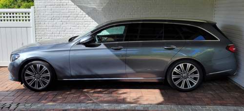

Ich bin auf der Suche nach neuen Felgen für meine E Klasse. Es sollen die AMG Vielspeichen Felgen werden. Jetzt ist natürlich abzuwägen AUSSEHEN gegen KOMFORT… aktuell fahre ich auf 17 Zoller.
Grundsätzlich finde ich sehen die Felgen ab 19 Zoll vernünftig aus. Ich finde nur keine 19 Zoller die für die E klasse zugelassen sind. Nur für den CLA/A. Ich muss wohl für 18/19 Zoller auf die KT18 von Keskin zurück greifen so wie es aussieht…Erfahrungen?
Für die E Klasse werden gebraucht nur die 20 Zoller angeboten. (Titan/Palladium grau). Da ich aber noch nie 19 Zoller geschweige denn 20 Zoller gefahren bin, habe ich große Bedenken. (Komfort Fahrwerk)
Wie würdet ihr den Feder/Komfort Unterschied zwischen den Zollgrößen beschreiben und einordnen? Wie ändert sich das Fahrverhalten allgemein auf den 20 Zollern? Spielt es da auch eine große Rolle welche Reifen drauf sind oder ist das egal und es gibt nur die eine Reifengröße die zu einer Felge passt?
Was sind eure Erfahrungen? Gerne auch detailliert! Ich lese mir alles durch.
Amg vielspeiche
17 Zoll standart

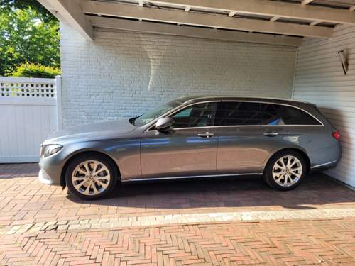

Kleines Update: Ich fahre jetzt seit einigen Wochen mit den 20 Zollern. Anfänglich fand ich es absolut in Ordnung. Aber das war wohl unter dem Einfluss der Hysterie wegen den schönen neuen Felgen.
Inzwischen merke ich doch wie unbequem hart es ist. Insbesondere bei Geschwindigkeitsschwellern und sonstigem oder ähnlichem auf der Straße.
In der Kombination mit der tieferlegung ist das doch etwas unbequem.
So unbequem, dass ich mich selber gerade dabei ertappt habe auf Kleinanzeigen nach 18 Zoller oder zumindest 19 Zoller zu suchen die halbwegs gescheit aussehen.
Ich rate davon ab die originalen AMGs zu kaufen. Es ist zu hart. Kauft euch wenn dann die nachbauten die gleich aussehen in kleinerer Version. Ich denke ich werde nächsten Winter meine AMGs verkaufen und umsteigen auf kleinere Felgen.

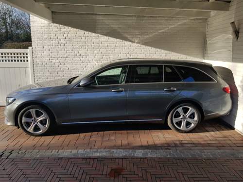

Hatte es bereits früher an anderer Stelle gepostet: Fahre die Standard 17 Zoll auf unserem Avantgarde S213 im Sommer. 18 Zoll vom Vorgänger C238 m. AMG Paket im Winter. Kann nach knapp 30 Jahren hinter dem Steuer behaupten, dass ich noch nie so komfortabel wie aktuell auf den Standard 17 ' unterwegs war. Früher war AMG Ausstattung mit 19' oder 20' wegen der Optik ein Muss - glücklicherweise verschieben sich die Prioritäten im Alter.
