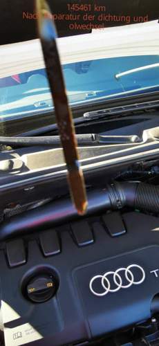

Habe ja gut 35 km autobahn nach warmnfshren gemacht und den wagen danach ca 35 min abgestellt und dann nach dem öl geschaut.
Der motor war noch fühlbar warm, normal checke ich das kalt.
Lt. Google ist die Füllmenge nach einem ölwechsel nicht so, dass damit max lt peilstab erreicht wird.
Im bild was ich angefügt habe sieht man den ölstand.
Es wurden lt. Rechnung 4,6 liter aufgefüllt.
Ist da alles gut?
Verlieren tut er jedenfalls nichts mehr.
Sorry, auf dem Bild erkennt man das nicht gut. Ich fülle immer bis kurz unter Max., manch anderer bis zur Mitte.
Undicht war hier die Ölzulaufleitung am Turbo. Das zeigt sich erst bei laufendem Motor. Also im Auge behalten.

Der peilstab auf dem bild ist genau in der mitte der min und max Markierung.
Schwierig genau den peilstab zu fokussieren :-).
