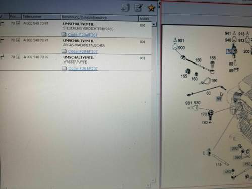

Bitte um Hilfe die Motorkontrollleuchte geht an tut den Wagen auslesen Umwälzpumpe elektrische Unterbrechung kann mir bitte einer sagen wo die Umwälzpumpe sitzt mit freundlichen Grüßen Dankeschön W204 Bj 2010 250 cdi

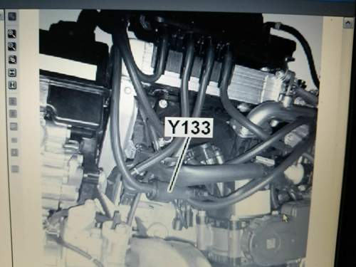

Vielleicht stimmt mein eingestelltes Bild nicht, aber das hat mir die Stardiagnose bei der Fehlerdiagnose in der Simulation für einen 2010er 250 CDI für das Ventil Y133 so angezeigt. Ich kenne leider nicht sämtliche OM 651 in ihren Aufbauten.

Dann leuchtet auch die MKL und die Pumpe ist gar keine Pumpe sondern ein Kühlwasser Umschaltventil.

Genau das Ventil ist dort auch die Fehlerquelle. Bei Minute 4,30 sieht man den Fehlercode, ab Minute 16 baut er es aus und am Ende nach Einbau des neuen Ventils ist das Fahrzeug ohne Fehlermeldung.
Alles so wie beim TE und wie in meinem bereits eingestellten Link von MT.
