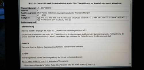

Hallo zusammen bin am verzweifeln ich bekomme im tacho meines w169 die Uhr nicht gestellt im navi aps50 habe ich sie bereits umgestellt wie bekomme ich es in tacho gestellt siehe Bild vielen Dank im voraus

Comand NTG1 bei W171, W211, W219 bis Firmware-Version "xyz": Datum sprang am 21.10.2018 auf 1976 und Uhr geht plötzlich zwei Stunden vor. Mopf mit NTG1 meist nicht mehr betroffen. Das ganze mit oder ohne HU/AU-Meldung, je nach KI-Menü.
APS50 bei W211 und anderen: Sprang am 21.10.2018 zurück auf 1999.
APS50 bei W169, W245: Keine Zeitsynchronisation mit dem KI mehr. Datum und Uhrzeit (basierend auf der Sommerzeit) laufen im KI autarg weiter, solange man nicht die Batterie abklemmt. Erst dann springt die Uhr auf 12:00 und das Datum auf den 01.01.2003
Das ist meiner Meinung nach ein riesen Software-Bug in den Navigationsgeräten, der das auslöst. Kann mir kaum vorstellen, dass wir ohne Firmware-Update da eine Lösung finden. Nur vorläufige Behelfslösungen, wie z.B. HU/AU-Datum abfälschen, Batterie um 12:00 Uhr mittags anklemmen, ...
Ich bin auf die weiteren Reaktionen aus Stuttgart sehr gespannt. Ohne deren Hilfe bekommen wir das Problam vermutlich nicht dauerhaft gelöst.

Der burky350 hat mich gebeten nochmal nach dem Tips Dokument vom 15.11.18 zu schauen.
Aber nur eine Vorübergehende Abhilfe..............
20181121-161452
20181121-161512
Super. Vielen Dank an *Ich kann alles*.
Für dich jederzeit!

Danke für die Anleitung aber wie macht man das mit cd oder star Diagnose verstehe ich nicht ganz?
Mit SD.

@burky350 schrieb am 21. November 2018 um 22:36:50 Uhr:
Mit SD.
Ich habe garkein sd Eingang?
