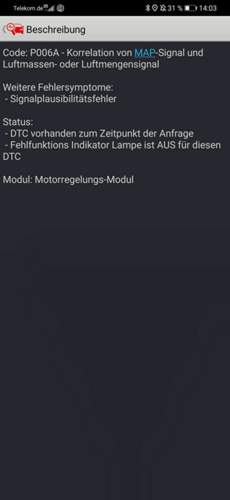

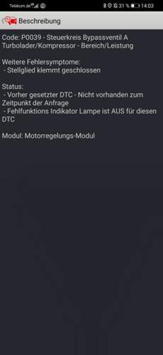

So, jetzt hab ich das Teil für 208,56 € geholt und eingebaut, hab aber noch das gleiche Problem.
Was jetzt?
Was hast denn für Fehler im Speicher? Unterdruckschläuche richtig dran und eingebaut den stopfen gezogen ? Das steuerungs Ventil in Ordnung?
Wäre auch gut zu wissen welches Problem genau hast ? Nur motorservice störung oder noch anderes ? Falls ja kommst nicht um s Fehlerspeicher auslesen drum herum
@Todili123 schrieb am 27. Oktober 2020 um 13:21:50 Uhr:

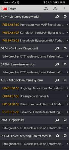

Den Stopfen hab ich gezogen und es ist alles wieder fest. Hatte Handy nicht dabei zum Auslesen. Mach ich nachher. Bin gefrustet. Such grad LLM und den Drucksensor raus... :-(
So jetzt nochmal ausgelesen, die gleichen 3 Fehler (aber immer erst wenn er richtig warm ist)
Und keine Ahnung was es mit dem ABS auf sich hat.
2 Fehler passen eindeutig zum Schubumluft Ventil das was du getauscht hast kann aber auch noch das regelventil sein wo der kleine unterdruckschlauch hingeht leuchtet die abs/esp leuchte mit ? Kann ja noch ne undichtig keit im ladedrucksystem sein Schlauch defekt oder sowas beim focus mk2 schmiss der dann esp/abs leuchte an ich würde mal fehler löschen und schauen welcher wieder kommt !

War inner freien Werkstatt, haben die gleichen Fehler ausgelesen wie ich, meinten mit Sicherheit Luftmassenmesser, kommt bei VW alle 70000 km.
