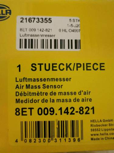

LMM ist gewechselt und er läuft wieder!
Nochmals vielen Dank an alle für ihr mitwirken und insbesondere an Todili123!!!
Kein Problem und super das das dann damit geklappt hat, wieviel hast jetzt für den LMM bezahlt ? Falls Ford originalteil Eventuell noch ne ET Nummer parat .Gute Fahrt !
Durch Zufall hab ich mit dem Nachbarn gesprochen und der meinte sein Kumpel bekommt bei Fa. X 30 %. Jetzt hab ich einen von Hella für 79,57€(siehe Bild). Gibt es online vermutlich günstiger, aber ich wollte nicht warten, falls doch noch was kaputt ist, dass nicht wieder 2 Tage vergehen.

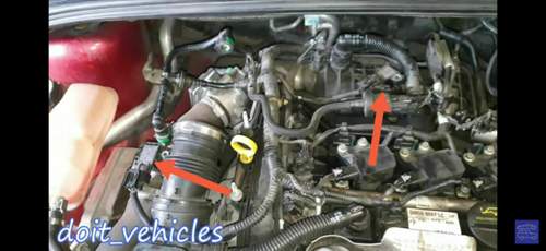

Da ich noch nicht zufrieden bin und jetzt noch Map-Sensor tausche sowie Drosselklappe reinige, hier noch eine Erkenntnis von eben.
Bin auf der Suche nach passendem Sensor bald durchgedreht. Hab dann in der Bucht einen bestellt und festgestellt, dass es der Falsche ist. Dachte ich. Eben innem Video festgestellt dass es 2 gibt (siehe Bild).
Wenn man den Linken inner Bucht findet und auf Kompatibilität prüft, würde er angeblich nicht passen. Der rechte schon, nur, wenn man die 2te Stelle (rechts) nicht kennt und den links probiert, sitzt das Loch für die Schraube zu weit links.

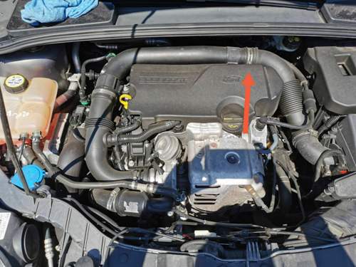

@Todili123 schrieb am 25. Oktober 2020 um 14:35:40 Uhr:
HAUBE auf ,direkt vor Kopf sitzt der Turbo, direkt vor Kopf von dem sitzt es mit 3 Torx Schrauben befestigt ,habs mit ner Mini knarre gemacht zur orientierung dort drüber sitzt nen schwarzer plaste stutzen geht auch ohne diesen auszubauen .Wichtig ist neuteil einbauen dann erst den Sicherheitstopfen im Ventil ziehen da sich das neuteil die Membrane und feder sonsr entspannen ,dann erst unterdruck und Klemme montieren tauschen maximal 15 min ist etwas fummelig !Fehler waren P0039 und glaub 006A oder sowas ähnliches !
