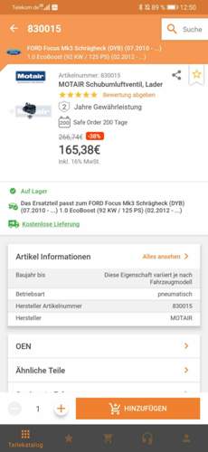

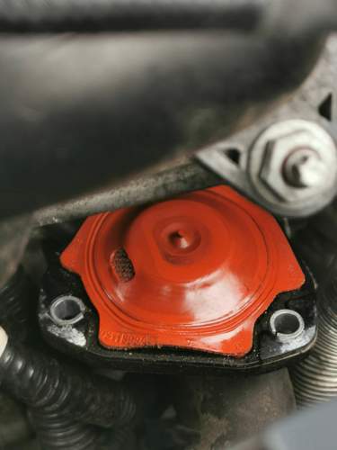

Die Membran am Turbolader ist laut meiner Werkstatt an zwei Stellen gerissen. Laut Ford gibt es anscheinend diese Membran nicht einzeln und den ganzen Turbolader tauschen ist irgendwie nicht so geschickt. Hat jemand von euch einen Rat oder eventuell einen Ansprechpartner für Einzelteile?
Für die die es mal brauchen Teile Nr beim FFH 1892131 Kostenpunkt 210 ,- Goldstücke

Das liegt am Modell bzw am Motor und wo der Turbo sitzt bei meinem mk2 st sitzt es auch beim Radkasten naja und beim mk3 1.0l 125ps 2012 eben vorne Richtung schlossträger da geht unterhalb nen kleiner unterdruck Schlauch dran

Aber sowas von ....aber vielleicht solltest deins mal ausbauen und erst gucken obs defekt ist ,ist nämlich nicht zu übersehen selbst für den Laien nen Bild vom defekten Teil gabs schon auf den ersten Seiten naja nen Foto wo das Teil sitzt könnte ich erst heute abend machen wenns hilft ...aber findet man eigentlich auch so wenn man weiss wo und wie der Turbo aussieht
Volltreffer!
Das Bild hätte von mir sein können ,scheint immer das selbe Schadensbild zu sein !Herzlichen Glückwunsch ??
Unser Ford-Händler will dafür 231€
PUUH scheinen die Preise zu variieren...aber gerade Google noch befragt da kam eins für 168,50 mit der Teilenummer
Ist AutoDoc sicher? Hab grad noch einen Passenden von Motair gefunden.
@Todili123 schrieb am 26. Oktober 2020 um 11:21:24 Uhr:
Was wo?
War auch auf so einer Seite ...hab da noch nie bestellt aber wenn die Paypal machen sehe ich da kein problem

Wenn ich mir aber die Bilder der defekten Membranen anschaue, kommt es mir so vor, als müssten Teile davon im Turbo rumfliegen...
Ja der Gedanke kam mir auch ,aber hoffe das es nen schleichender Prozess war und die kleinsteile quasi durchgegangen sind bzw sich zerlegt hat 🙂 losmachen werde ich jedenfalls nix und es drauf ankommen lassen, bis jetzt ist auch nix auffälliges kein Fehler mehr! Fehlerspeicher hab ich gelöscht ,soll wohl passen !
