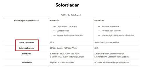

Siehe Anhang, VW hat nix zu verschenken, der Akku ist das teuerste am BEV. Da wird auch dementsprechend auch Bedingungen geknüpft.
Unter Ladegrenzen verstehe ich schon so das es ein Spielraum gibt in dem man den Akku laden sollte.

Zumindest bei VW und Audi sind die 80 % keine Bedingung, sondern empfohlener Pflegehinweis. Die 20% werden bei normaler Benutzung gar nicht genannt, sondern nur bei Standzeiten. Und für DC-Schnellladen wird überhaupt keine Prozent-Spanne genannt oder empfohlen.
Wie gesagt, das Ganze ist überschrieben mit "Volkswagen empfiehlt...", irgendwelche Anschlüsse zur Garantie werden Rechtler von einer Empfehlung kaum ableiten können.
Ich kenn die Dokumente und die Rechtsanwälte unserer Firma kennen die auch. Beispiel Schnellladen: dazu steht in den Pflegehinweisen nur: "Regelmäßige Schnellladevorgänge... vermeiden."
Der Rechtler fragt/sagt dann:
Was ist "regelmäßig" und ist das definiert? Wie oft und in welchem Zeitraum darf man DC-Laden, um die Pflegehinweise zu erfüllen? All das ist nicht genannt, folglich keine klare Bedingung.
"Vermeiden" ist zudem kein Verbot, also wieder keine klare Bedingung.
Prozentsätze zum DC-Laden sind gar nicht genannt.
Ergebniss vom Rechtler: Es ist zum DC-Laden keine Bedingung klar formuliert, es gibt nur die Empfehlung und keine Vorgaben, was VW selbst ja auch so schreibt: "Volkswagen empfiehlt..." steht ja ganz oben drüber.
Heißt auf Deutsch: DC-Laden kann man praktisch wie man will, eine Einschränkung oder gar Verlust der Garantie ist nicht ableitbar.
Dass VW das auch anders kann, steht ja bspw. direkt darunter: "Die Hochvoltbatterie darf nicht als stationäre Stromquelle verwendet werden." Klare Sache.
