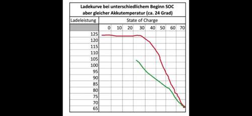

https://youtu.be/p549Ldg7nHE
Das ist die Quelle des Fotos, somit kannst du entscheiden ob du es gucken möchtest.
Du siehst, die Leistung der grünen Linie, ist deutlich geringer bei Start ab etwa 25%.

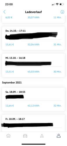

Wie unterschiedlich die Ladedauer ist kann man in den Bildern sehen, vergleicht man die Lademenge mit der Ladezeit, sieht man das es sich immer lohnt den Allu schön runter zu fahren.
Alle Werte die eine höhere Lademenge in kurzer Zeit haben, haben mit SoC <10% begonnen
Ladeverlauf 1
Ladeverlauf 2
