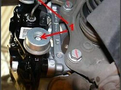

Ja, es gibt eine tpi zum Thema Quietschen, auch zu den Fahrzeugen, welche schon die Gewichte montiert hatten.
So sahen meine auch aus (Bild 1): Silber, direkt anliegend...hab das Foto auf die schnelle im Netz gefunden.
So sehen meine jetzt aus (Bild2): schwarz, auf Distanzhülsen...ist von meinem TT RS

Alte Tilgergewichte Bsp.
Neue Tilgergewichte an meinem RS
Okay danke für die Infos. Meine sehen aus wie auf dem ersten Bild.
