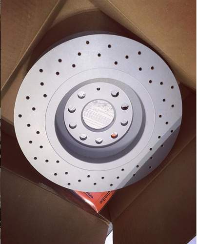

https://www.autoersatzteile.de/1738330-zimmermann
Funktioniert seit 5 Jahren bestens.
Letztes Bild ist ziemlich frisch.

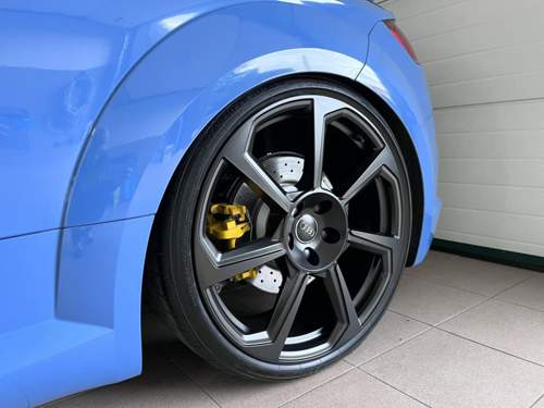

Sieht gut aus :-) Welche Beläge hast du genommen?
Original ab Werk, sind immer noch die Ersten ( 5 Jahre , 60.000 km ) und es ist immer noch genug Belag
drauf.

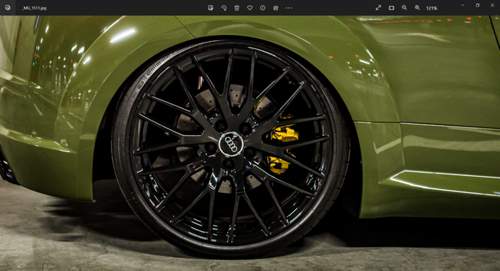

Die vorderen Beläge hab ich grad erneuert.
https://www.ebc-bremsen.eu/...--audi-tt-rodster--vorne-dp31513-3c.html
Wie ist dein Eindruck von den Keramikbelägen? Verhalten die sich merklich anders? Weniger Bremsstaub und bessere Performance oben raus klingt natürlich verlockend. Aber ich will bei kalte Bremse auch keinen Auffahrunfall verursachen 😁
Wie die Originalen, sehe auch nicht weniger Bremsstaub als bei den ab Werk.
Das Gequeeeetsche ist aber nicht mehr wahrzunehmen, war furchtbar bei mir.

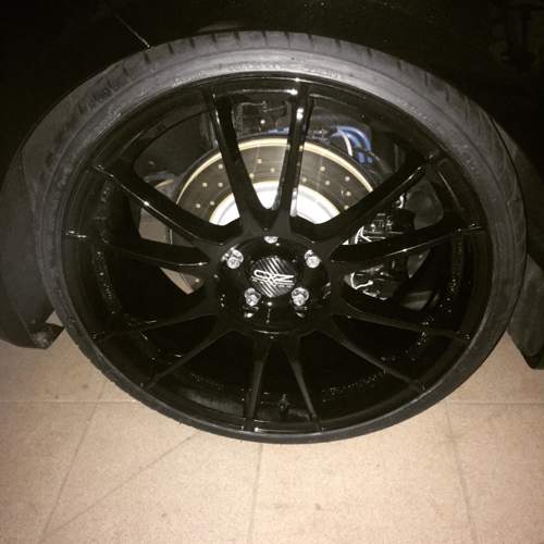

....die Original Scheiben hinten schauen einfach lausig und billig aus. Einen satz gelochte Zimmermann Scheiben und RED Staff von EBC dann ist das Ganze deutlich sportlicher und wertiger. Der Bremsstaub allerdings ist auch nicht weniger als bei den Serienbelägen.
Vorne hab ich auch die RED Stuff eingebaut. Die Kaltbremswirkung ist gleich der Serie. Bei Erwärmung wird die Bremse giftiger, jedoch bei starker Beanspruchung gehrt das ganze leicht in die Knie. Geschlitzte Scheibenabdeckungen und Luftleitbleche sorgen aber für eine bessere und schnellere Abkühlung. Quietschen der Bremse ist weg. Kommt aber wieder sobald die Phase an den Belägen verschwunden ist. Neu anphasen und gut ists.
