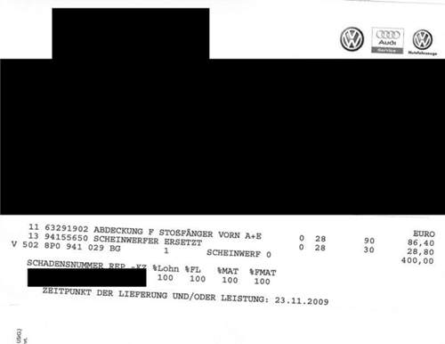

So, meine sind nun ausgetauscht - herrlich dieses saubere Glas 🙂
achja, auf der Rechnungskopie (muss nix zahlen!) ist eine TPI vermerkt...
Kannst du die TPI mal posten?
hier die Rechnungskopien incl TPI
Bild-1
Bild-2
was kann ich mit dieser TPI-Nummer anfangen?
Kann ich die dem Händler nennen und der weiss dann was zu tun ist oder was bringt die Nummer?
Danke
Woke
Braucht man an sich nicht. Jeder einigermaßen fähige Freundliche sollte die TPI auch anhand der Symptome finden können. Da steht halt drin, dass das Problem bekannt ist und wie verfahren wird. Momentan steht da was von "Technische Anfrage bei Eskalation durch Kunden" 😁 Nicht, dass das was bringt - wie hier zu lesen bekommt man entweder Scheinwerfer mit dem selben Problem verbaut oder es heißt Warten auf Anfang 2010 😉
