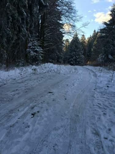

Bin heute im Hoch-Schwarzwald unterwegs gewesen und hab ne kurze Runde über verschneite Forstwege gewagt. Der Schnee war ordentlich festgefroren und ich hatte abartig guten Grip.
Die Traktionskontrolle hat einwandfrei gearbeitet.
An der Stelle kann ich auch meine neuen Dunlop WinterSport 5 nur loben 😉
